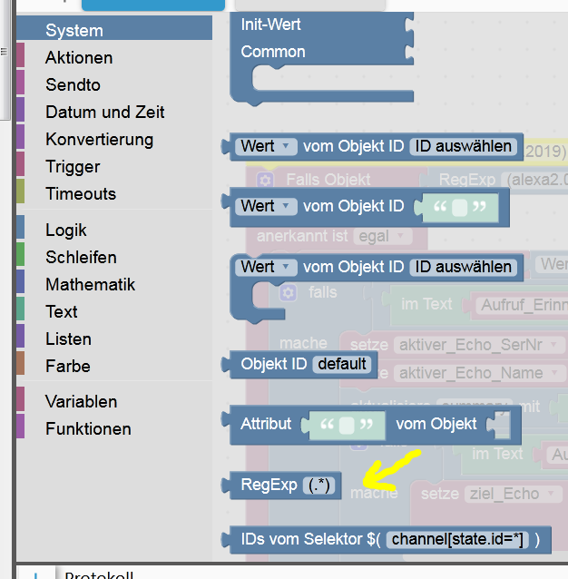

Naja, ich muss ja irgendwie die reminder abfangen/abfragen...
Gibt es denn den Bausstein wirklich nicht zur Auswahl?
Wie ich grad dem readme entnehme braucht man wohl 4.1.13 (nutze schon ewiig 4.1.14).
Aktuell ist 4.3.4 (kann natürlich sein, dass das keine "stable" Version is)t.

padrino hat geschrieben: Di 28. Jan 2020, 19:51 Naja, ich muss ja irgendwie die reminder abfangen/abfragen...
So sieht es aus! Aber manuell aktualisiert über GitHub funktioniert es. Danke für die Klarstellung :)
