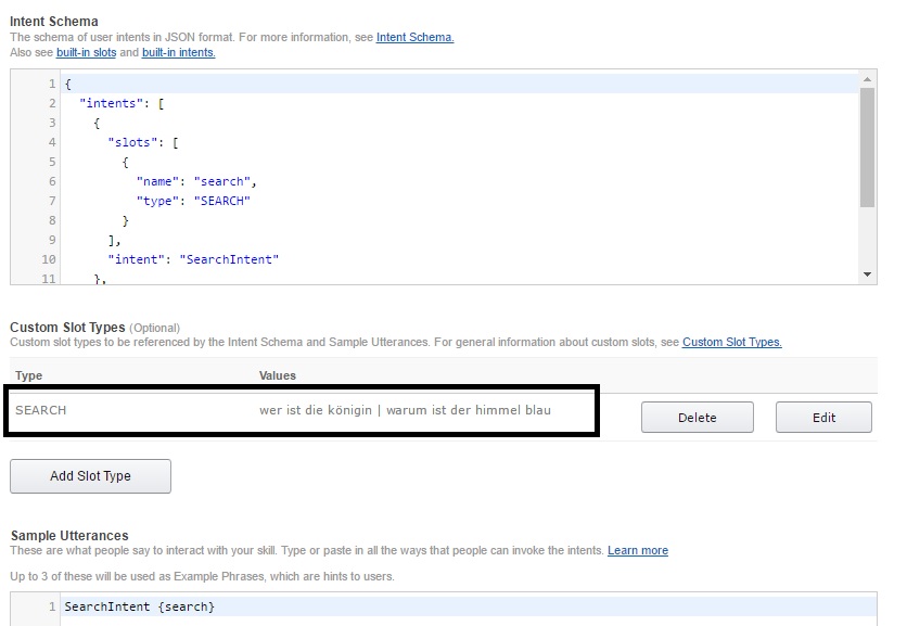

Ich werde das heute Abend auch noch einmal in Ruhe mit den dt. Custom Slot Types versuchen.
Frage: Weiß jemand, was es eigentlich mit diesen Custom Slot Types auf sich hat bzw. wofür diese genau benötigt werden? Und weshalb werden genau diese Fragen gestellt? Sorry, bin hierbei nicht so bewandert
Nachtrag:
Mit den Fragen unter "Custom Slot Types" in deutscher Sprache funktioniert es nun . Habe gleich noch die "Skill-Karte" etwas verschönert bzw. angepasst: Google Search Skill

Wenn Alexa vorher schon weiß, was an einer Stelle eines Befehls gesagt werden könnte, dann kann sie das gesprochene entsprechend besser interpretieren und in Text umwandeln. Zudem können dadurch auch Variablen vom Befehlstext getrennt und diese an den Entwickler weitergeben werden (Slots), so dass dieser sich nicht mehr um das Zerlegen des Befehls kümmern muss.
Bei dem Google Skill ist das aber eigentlich irrelevant, da alles gesprochene an den Skill weitergegeben und einfach in die Suche eingegeben wird. Irgendwas muss aber in einem Custom Slot als Beispiel angegeben werden.
Beispiele für Customs Slots wären sonst z.B. Tierkreiszeichen für Horoskop-Skills, Fernsehkanäle für TV-Programm-Skills, usw. Amazon stellt auch etliche eingebaute Slot Types mit vordefinierten Listen, wie Schauspielern, Städten, Farben, usw. zur Verfügung. Die meisten davon aber leider (noch) nicht auf Deutsch.

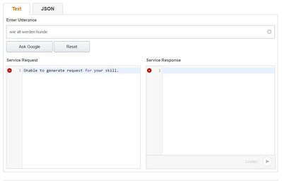

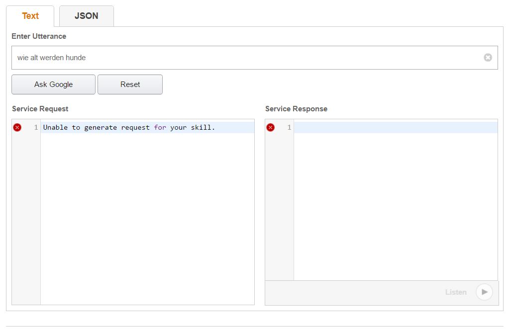

Hallo Pinguin1111,
ich bin gestern auch fast dran verzweifelt und habe dann den Tipp von tiredwarlord zu den Testfragen bei den Custom Slot Types ausprobiert. Es hat auf Anhieb hin gehauen. Vorher führte jede Frage in den "unable to generate..." - Fehler.
Deine Testfrage: "Wie alt werden Hunde" führt auf der Testseite auch bei mir in den gleichen Fehler. Der Echo selber gibt dann bei dieser Frage nur eine kurzen "Negativ-Ton" ohne Antwort von sich.
Der Skill selber funktioniert jedoch grundsätzlich und der Echo findet über google schon eine Menge mehr an Antworten. Probier doch einfach mal etwas weiter rum. Ich habe die Erfahrung gemacht, dass Google bei manchen Fragen, auf die es keine eindeutige Antwort gibt, entweder direkt sinngemäß sagt: "Das weiss ich nicht" oder halt diesen "Negativton" über den Echo zurück gibt.
Ich habe Dir mal nen Screenshot von den Custom Slot Types gemacht. Vielleicht hilft es Dir.
Kann das mit diesem "Negativton" statt "Das weiß ich nicht" auch noch jemand anders hier bestätigen? Woran kann das liegen?
Haufen

Hallo Haufen,
danke für Deine Antwort.
Habe den Skill noch mal getestet, das einzinste was funktioniert ist die Frage nach Personen wie Trump oder Merkel...
Frage ich was eine Glühbirne ist, kommt der Negativ Ton. Das ganze läuft irgendwie, aber brauchbar ist was anderes.
Wenn das alles ist was diese Funktion kann ist es m.M.n. eher sehr dürftig.

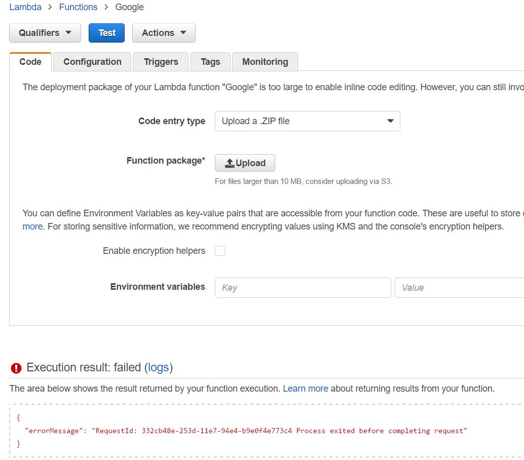

Hast Du denn die Fehlermeldung bei der Lambda Function?
Hier mal ein Screenschot:
Ja, das gleiche habe ich an der Stelle auch. Der Skill auf dem Echo funktioniert bei mir trotz dieser Meldung. Zu Umfang und Qualität der Antworten kann ich leider nichts sagen, ich habe keinen Vergleich zu einem Skill ohne diese Fehlermeldungen. Wenn es das sein soll, finde ich es auch etwas dürftig. Wäre toll, wenn sich hier noch jemand dazu äußern könnte, bei dem es besser? läuft:
- Habt ihr auch in der Funktion diese Fehler beim Testen?
- Kennt ihr das Verhalten bei nicht vorhandenen Antworten mit diesem Negativ-Quittungston?

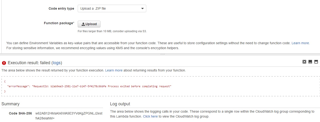

Hallo, bin neu hier in dem Forum, vielleicht kann mir ja jemand helfen. Ich versuche schon seit Tagen Google in Echo zu integrieren. Bei dem Test der Lambda Funktion erscheint immer folgendes:
Execution result: failed(logs)
The area below shows the result returned by your function execution. Learn more about returning results from your function.
"errorMessage": "RequestId: 89677576-25b0-11e7-aeff-cf5e3383763c Process exited before completing request"
Hat jemand eine Idee?
Danke
