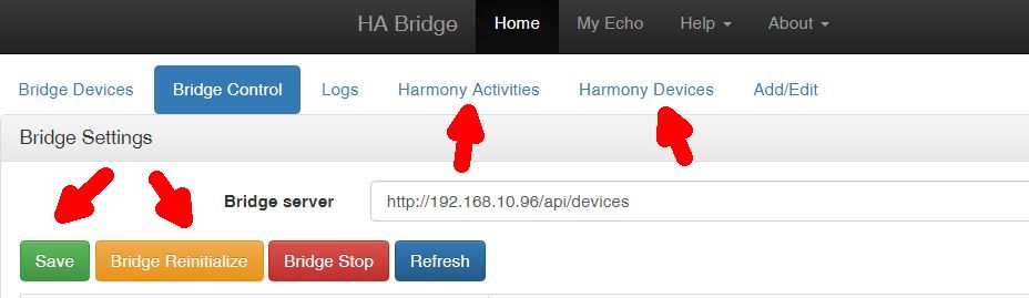

Das mit dem Namen und der IP ist richtig.
Hast Du auch auf SAVE (Grün) und BRIDGE REINITIALIZE (Gelb) gedrückt?
Dann sollte oben Harmony Activities und Harmony Devices stehen
Und wenn Du da drauf klickst, sind Deine Aktivitäten und Geräte sichtbar und daraus kannst Du dann die Alexa Befehle bauen.

Der name ist natürlich nicht beliebig, dort ist der Netzwerkname (Standard "HarmonyHub") deines Hub einzutragen
Benutzername und Passwort des Hub werden nicht benötigt
