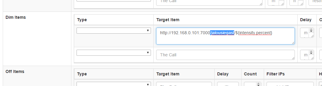

Der Dimmwert wird von der Ha Bridge auch gesendet.
Eingetragen in HAbridge als Dimmwert
http://ipdessHS:port/beschreibung/${intensity.percent}

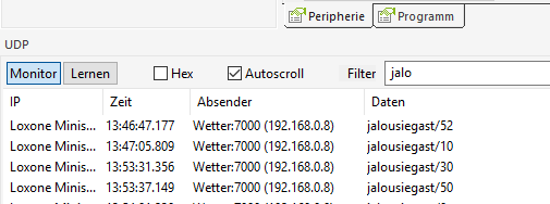

geloggt hab ich es mit loxone und es kommen diese Werte an.
snip loxone udp.PNG (10.89 KiB) 4585 mal betrachtet
Also der HA-Bridge Teil sollte so funktionieren.
