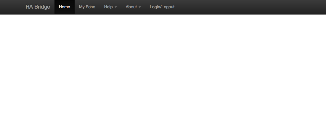

hatte noch einen Pi2 rumliegen und wollte mich mal an der HA Bridge versuchen.
Habe Raspbian Jessie lite (2017-10-04) installiert.
Dann habe ich Java in der Version 1.8.0_65 installiert
Dann wurde HA Bridge nach der Anleitung auf https://github.com/bwssytems/ha-bridge/ ... /README.md installiert. (allerdings mit Port 81)
Das hat auch alles ohne Fehlermeldung funktioniert.
Wenn ich nun auf das Web IF unter 192.168.178.32:81 öffne, dann scheint die Bridge gestartet zu sein, allerdings wird mir bis auf die Navigationsleiste (HA Bridge - Home - My Echo - Help - About - Login/Logout) leider nichts weiter angezeigt.
anbei noch ein Screenshot
Weiß jemand woran das liegen könnte oder was ich ggf. falsch gemacht haben könnte?

Ich kann es nicht 100% beantworten, weil ich nicht weiß, woran es liegt.
Allerdings kenne ich das Phänomen, nämlich, wenn ich das HA Bridge (läuft bei mir auf einer Synology) UI auf einem iPad öffne.
Egal, ob Safari oder Chrome, ich bekomme nur das Menü wie auf Deinem Screenshot.
Auf einem PC oder Mac ist es ok.
Passiert das bei Dir auch auf einem Desktop-Browser?

passiert bei mir mit IE und Edge so.
Nur mit Chrome kommt die Liste
Ich habe es auf dem Raspberry mit dem Chromium Browser auch mit Port 81 eingerichtet und da läuft es ohne Probleme. Habe allerdings auf die Ha-Bridge Version 4.5.0 aktualisiert, weil mit den älteren Versionen hatte ich ein paar Mal Abstürze. Nun läuft alles stabil.
