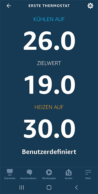

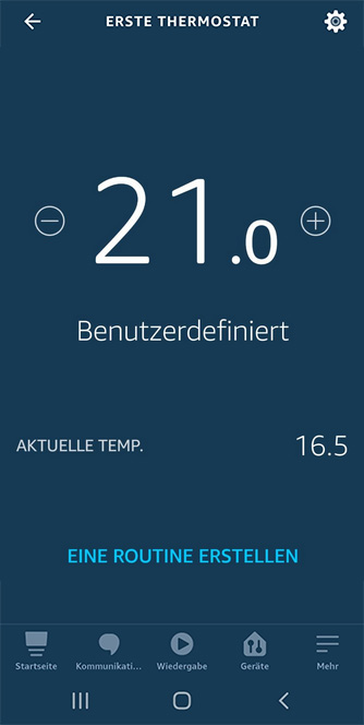

Die Anzeige in der App ist auch komplett kaputt.
So sah die Anzeige früher aus: Und so sieht sie jetzt aus: Die Temperatur unter "Zielwert" ist tatsächlich die eingestellte Zieltemperatur. Wenn man weiter runter scrollt, erscheint auch die korrekte Ist-Temperatur. Der Rest ist Bullshit und zweigt, dass Amazon das Zigbee-Interface kaputt gemacht hat. Dem Hersteller des Thermostats ist das bekannt, aber der sagt nur, er könne nix machen und es sei an Amazon, den Fehler zu beheben.
