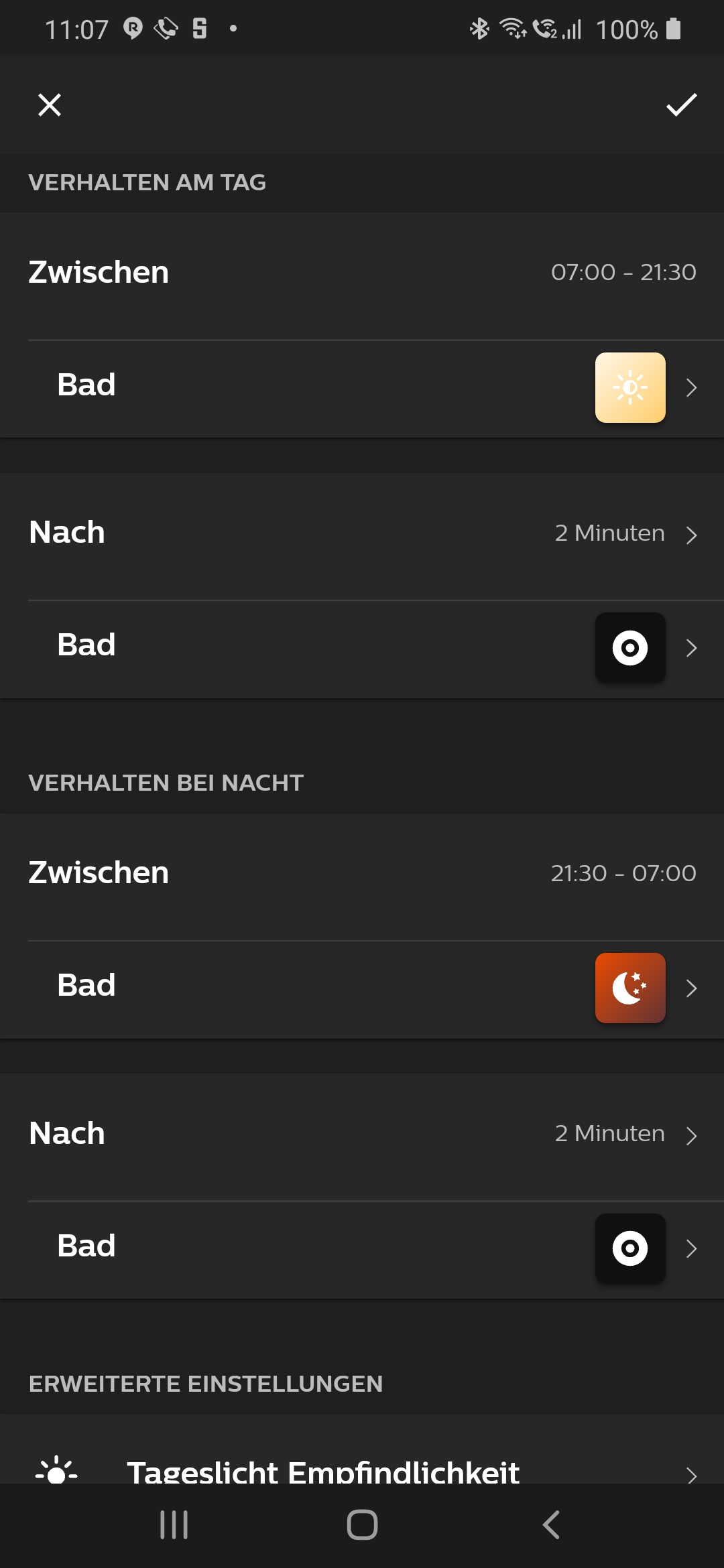

Hallo Alexandra, ich hab nochmal nachgesehen wie das bei mir läuft, da habe ich das in der Hue App konfiguriert, dass nach Einschalten durch den Bewegungssensor, nach 2 Minuten wieder ausgeschaltet wird. Ich hänge mal einen Screenshot an;
So funktioniert das bei mir. Unabhängig davon kann die Lampe auch per Sprachkomando an bzw. aus geschaltet werden.

danke für den Tipp. Ich habe alles bislang nur in der Alexa-App konfiguriert bzw. die Routinen eingerichtet.
Das schaut vielversprechend aus - Danke!
