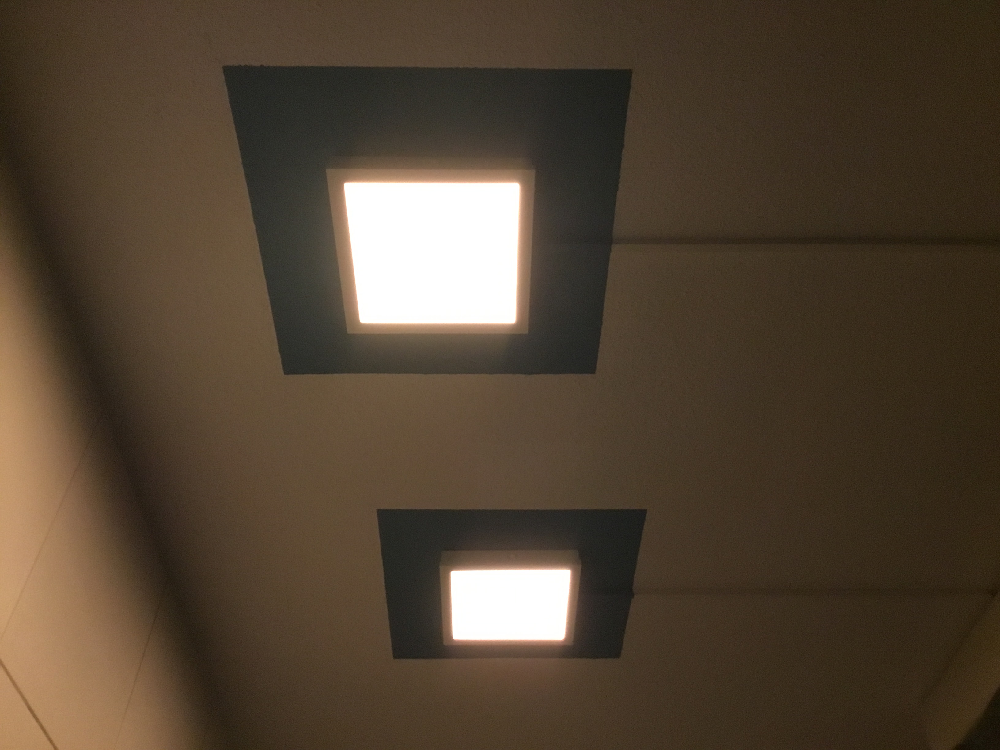

Ich habe zwei floalt panels an meinem Echo plus .
Ich kann dir sagen, wenn du noch welche mit zu alter Firmware hast, funzen die nicht mit Echo plus.
Geh mal in deine Alexa App , auf smarthome und dann auf Geräte suche. Dann warten bis der Balken so 2sek gelaufen ist,dann das Panel einschalten . Sollte die Firmware aktuelle genug sein,wird es nun gefunden. Ansonsten entweder Ikea Gateway kaufen und Updaten ,oder umtauschen

Absolut. Habe sie direkt mit meinem Echo plus gekoppelt. Klappt bestens. Und das warme Licht ist abends beim tv gucken sehr angenehm
