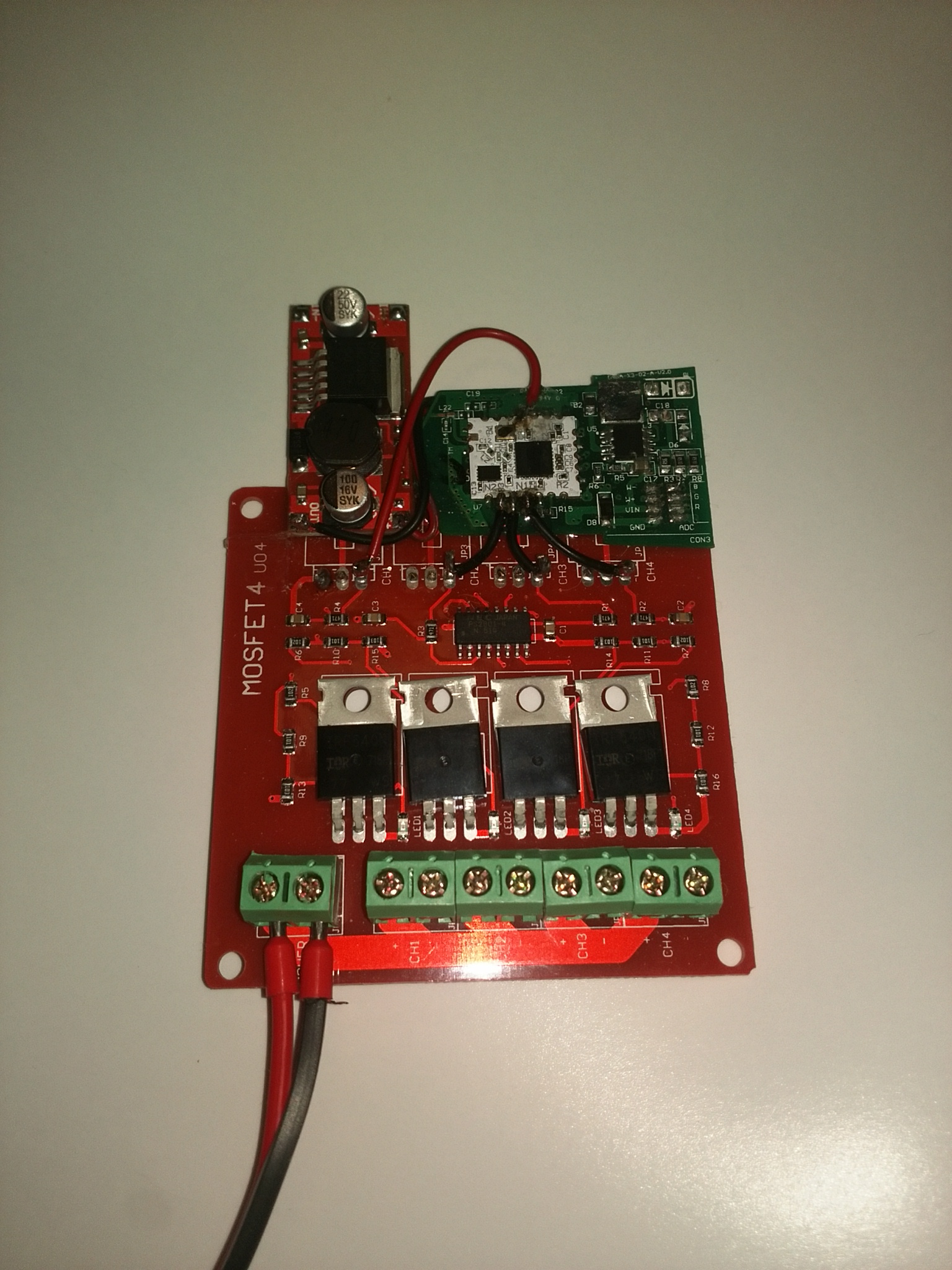

Hast Du ein 4-fach MosFET-Modul aus China verwendet oder einen diskreten Aufbau?
Mir ist aufgefallen, dass beim Chinamodul noch ein 4-fach Optokoppler verbaut ist. Damit habe ich am Fertigmodul keine Probleme mehr mit blau und brauche keinen Spannungsteiler. Die Störspannung scheint nur einen Strom im Microamperebereich zu haben und "scheitert" natürlich am Optokoppler (Milliamperebereich; 5mA LEDs im Optokoppler gem Datenblatt).
Photo von der Rückseite (Anschluss 3,3 V und GND) habe ich leider nicht; das Modul habe ich am Zweitwohnsitz liegen gelassen

Ja genau das Modul habe ich auch und mit blau auch keine Probleme. Wie gesagt ist das hell/dunkel deutlich zu erkennen. Und das in ganz unregelmäßigen Abständen.
Du sag mal warum fehlen denn oben rechts auf deinem Bild auf der huckepack Platine 4-5 Bauteile? Hast du die mit Absicht Abgelötet? Das könnte zb ja auch etwas auslösen oder?
Also ich habe GND an dem ganz rechten Pol des connectors und 3,3 genau daneben
