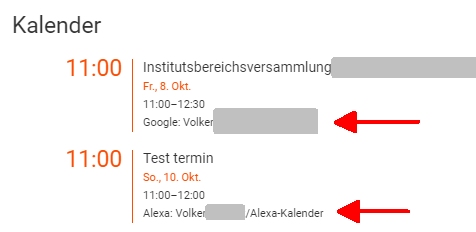

Den Fehler kann ich reproduzieren, ich habe allerdings noch nicht herausgefunden, woran es liegt.
Wenn ich einen Testtermin per Sprachkommando eintrage, überträgt die debile Dose den offensichtlich nicht in den Google-Kalender, wie man hier am Screenshot schön sehen kann:
Wie man den Termin in den Google-Kalender schaufelt, wüsste ich auch gerne. Vielleicht hat da ja jemand einen Tipp.
