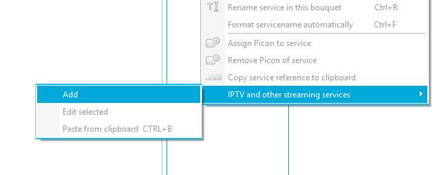

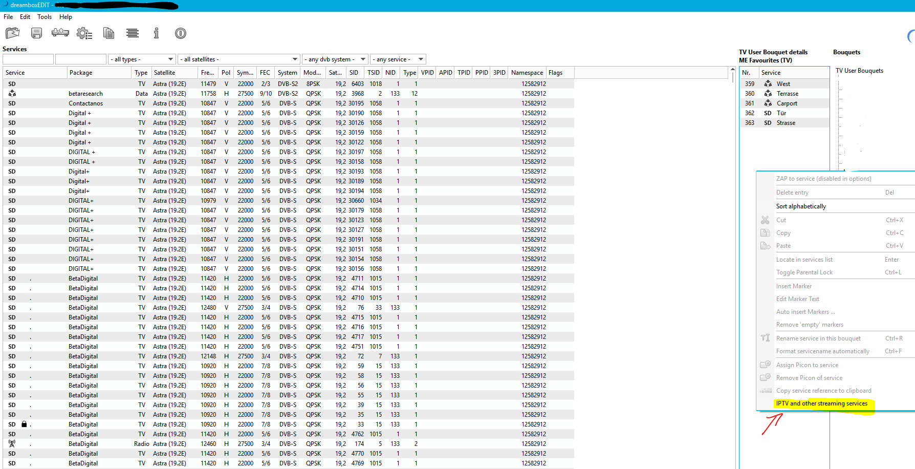

Die Kamera bekommst eigentlich ganz einfach als Sender in die Dreambox etc.... über den Dreamboxeditor eingefügt.
Im Dreamboxeditor nach Auswahl des richtigen Bouquets Rechtsklick in der mittleren Spalte (Bouquet details) und ganz unten IPTV and other streaming service auswählen
Dann auf Add klicken

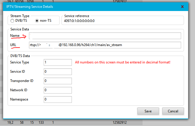

und im sich dann öffnenden Fenster einmal den Kanalnamen eingeben sowie
die entsprechende rtsp URL der Kamera eingen. In meinem Fall wäre das
"rtsp://user:password@192.168.0.96/h264/ch1/main/av_stream"
Das ist aber von Model zu Model unterschiedlich. Anschließend wieder auf deinen Linux Receiver übertragen und den neuen Sender auswählen.
