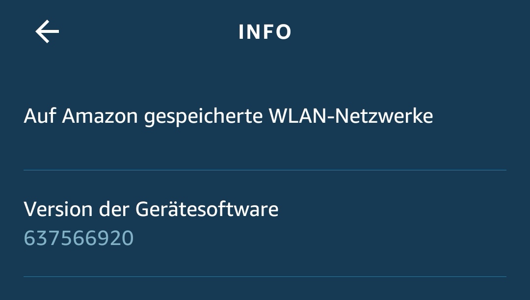

Kann mir jemand sagen, ob euer Echo Plus der 1. Generation dieselbe Gerätesoftware hat?

Mein Plus 1. Gen läuft mit sämtlichen Zigbee Komponenten (Lampen von Philips und Ikea und Osram Steckdosen) völlig problemlos. Vielleicht ist dein Echo einfach hinüber?
Firmware meines Plus ist identisch zu Deiner.

Volkerchen hat geschrieben: ↑Sa 15. Jun 2019, 10:30 ....Firmware meines Plus ist identisch zu Deiner.
dto.
