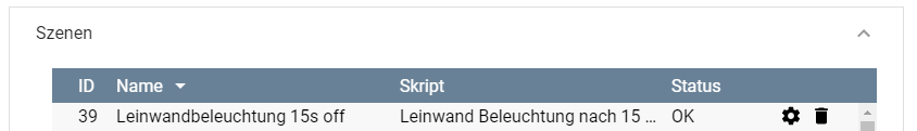

switch off hue 2.png (10.6 KiB) 26077 mal betrachtet
und mit Alexa suche Geräte die Szene Alexa bekannt machen.
