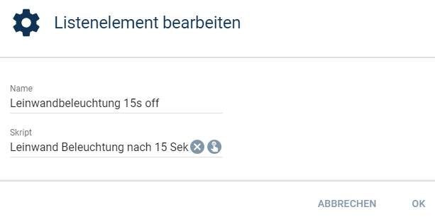

Alexa funktioniert nur mit Lizenz, dann würde man das Skript als Szene bekannt machen.
Dazu dann das Skript als Szene in der Alexa Instanz anlegen
switch off hue 2.png (10.6 KiB) 26070 mal betrachtet
und mit Alexa suche Geräte die Szene Alexa bekannt machen.

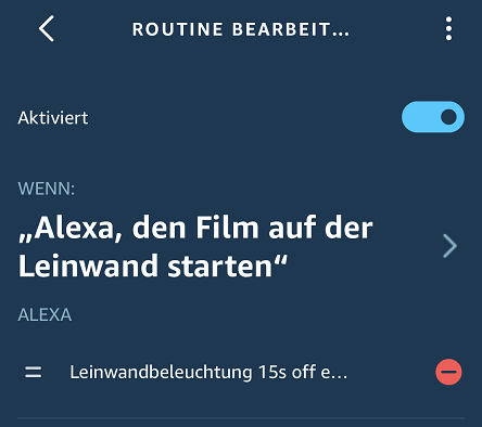

Anschließend kann die Szene in einer Routine verwendet werden
Beim Starten der Routine wird nun also zunächst die Lampe eingeschaltet und dann nach einem definiertem Zeitraum wieder ausgeschaltet. Das Vorgehen ist immer gleich und geht bei allen Geräten, die man so auf diese Weise dann zeitgesteuert auch mit einer Routine ausschalten kann.
