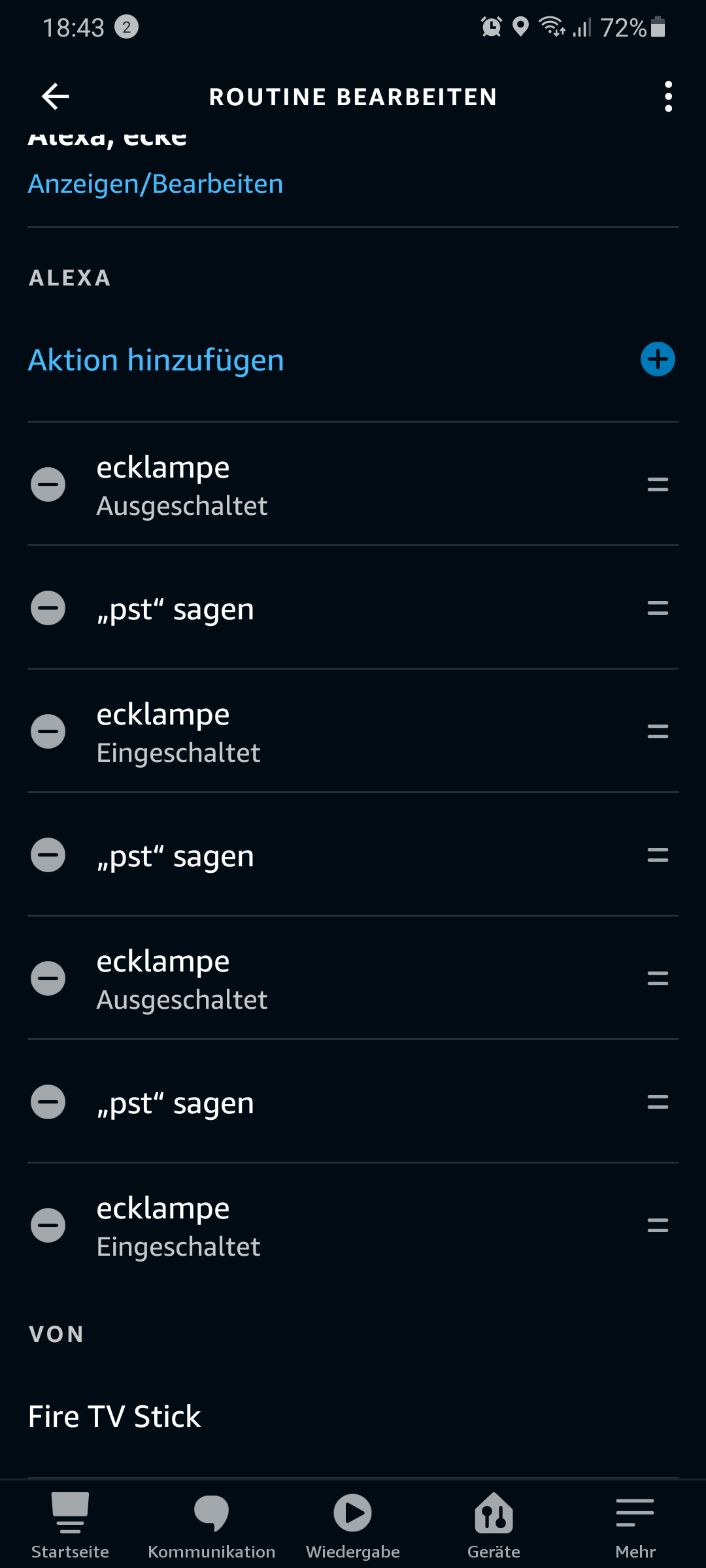

Beiträge: 746
Di 17. Jan 2023, 18:45
Versuch mal sowas...
Gerd Brom
Beiträge: 117
Mi 18. Jan 2023, 22:07
cooler hack! - funktioniert
@amazon: bitte kurze Pausen (1,2,3 sec) ermöglichen
Zuletzt geändert von Gerd Brom am Mi 18. Jan 2023, 22:09, insgesamt 1-mal geändert.

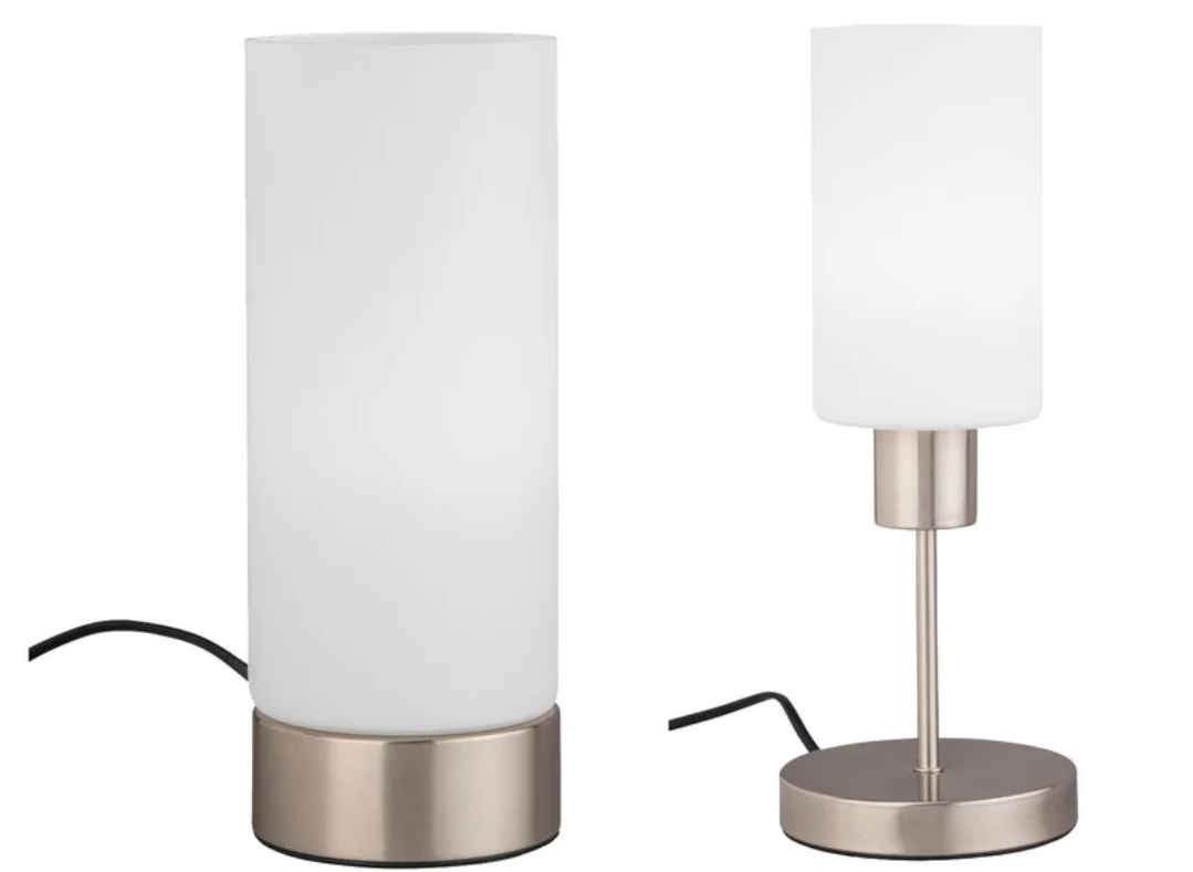

Kenne die Art durch einen Fehlkauf bei LIDL, Tischleuchte mit "Touchdimmer".
Was war ich überrascht, als ich merkte der Touch macht nur ab/aus, das Leuchtmittel dimmt in Stufen. 😅
