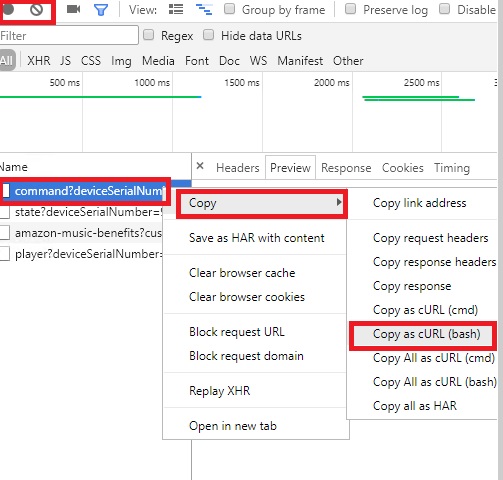

6. Öffnet die Developer Tools mit der Tastenkombination Strg+Shift+J
7. Klickt auf den Reiter Network/Netzwerk und löscht mit einem Klick auf "Clear" ( Der Kreis mit dem diagonalen Querbalken ) sämtlichen Content
8. Klickt nun auf der Alexawebseite auf den Playbutton
9. Es erscheint in den Developer Tools ein URL Aufruf, der mit "command" beginnt (siehe Screenshot). Diesen müsst ihr rechtsklicken und als Curl Command (bash) kopieren.

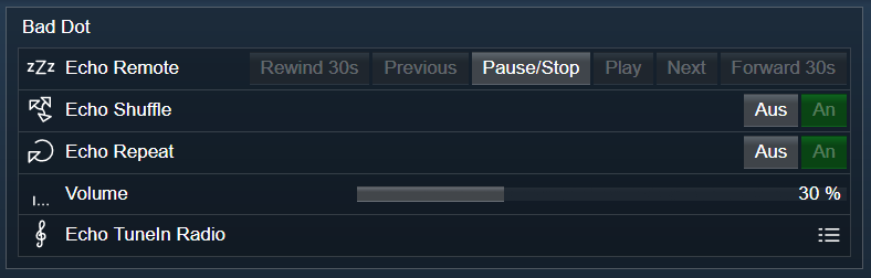

Ich nutzte Amazon Echo Remote Control da werden die Daten aus der Developer Console eingetragen und dann funktioniert das.
Sieht so aus
das Problem ist wie gesagt das sich der Cookie immer mal wieder ändert. So genau habe ich mich Curl und den Möglichkeiten eine komplette Anmeldung zu simulieren aber nicht beschäftigt. Das Problem ist, dass Du dann erst mal die gesamte Kommunikation entschlüsseln musst damit Du das dann auch 1:1 nachbauen kannst. Wenn Du da eine Idee hast, sind Dir glaube ich unzählige Leute dankbar, kannst sogar ein kleines Trinkgeld erhalten, wenn terny zu seinen Wort steht. Falls Du wie gesagt da einen Ansatz hast würde ich mir das vielleicht auch noch mal näher anschauen, bisher hatte ich dazu aber einfach keine Zeit und Lust, vielleicht kommt man ja gemeinsam zu einer Idee und Lösung.
