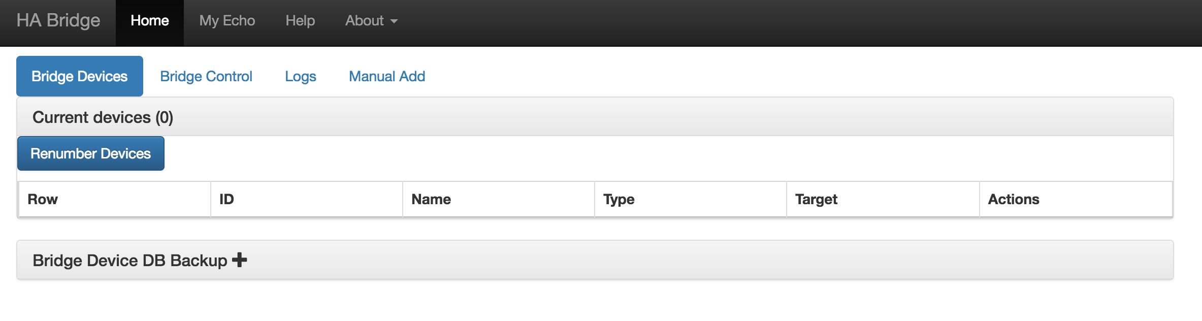

Hab es nun nochmal neu gemacht jetzt bin ich hier:

BKS07 hat geschrieben:Hab es nun nochmal neu gemacht jetzt bin ich hier:
super dann hat du alles richtig gemacht
