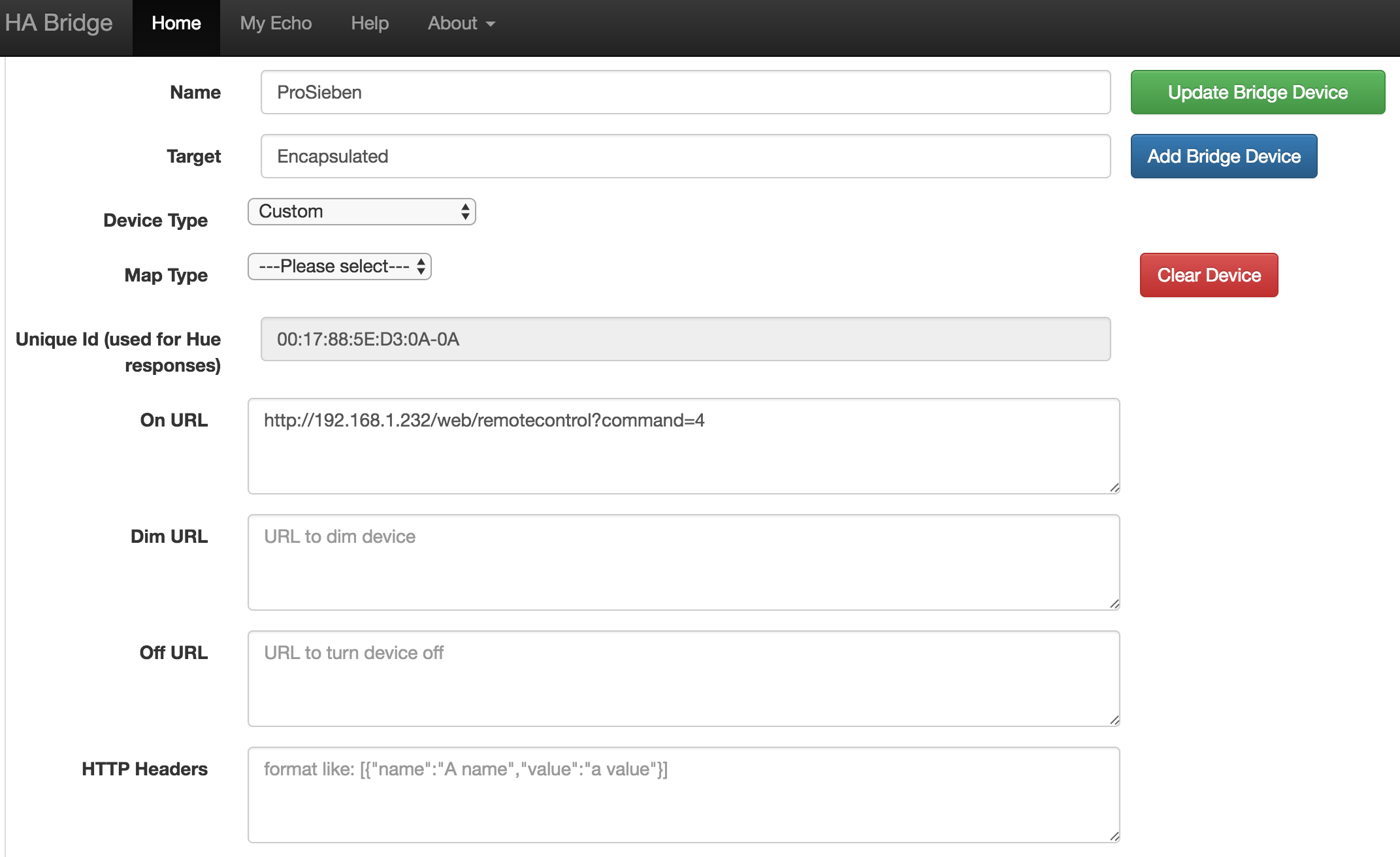

befehl um lauter zu machen:BKS07 hat geschrieben:Ich sehe das es das sein muss
"url = "/web/vol?set=set" .. vol .. "
Aber hm..
http://ipdeinerbox/web/vol?set=up
befehl um leiser zu machen
http://dreambox/web/vol?set=down
einen bestimmten wert zu zu sagen ist nicht so einfach als web request umzusetzten. ich kann es nicht programmieren. oder du setzt jede lautstärke 1-100 als request um. oder nur was du brauchst zb in 25er schritten.
http://dreambox/web/vol?set=25
http://dreambox/web/vol?set=50
http://dreambox/web/vol?set=75
http://dreambox/web/vol?set=100

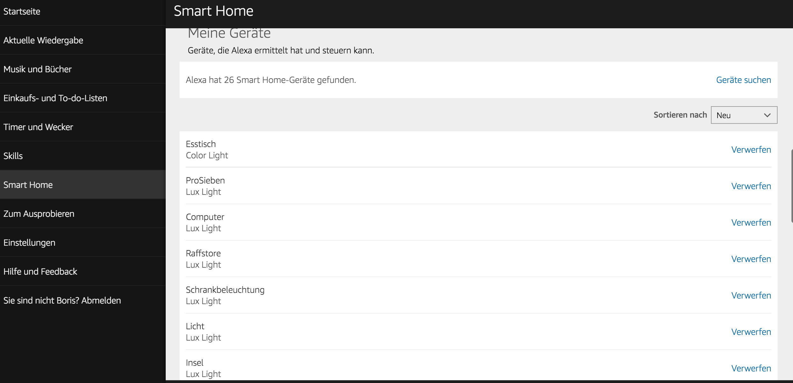

meine erahrung hat gezeigt das alexa sendernamen durcheinander bringt. ich hatte das mit rtl getestet. jedes mal wenn ich zu ihr sage schalte rtl ein macht sie den sender auf tunein an. deswegen habe ich die befehle kanal 1, kanal 2, kanal 3 usw. genannt.

habs jetzt geschafft die passwortabfrage auf meiner enigma2 box auszuschalten -> ich kann also direkt im browser die links (wie zb http://10.0.0.4/web/remotecontrol?command=2) ausführen
sobald ich diesen befehl aber über die ha-bridge ausführen möchte passiert.....nix - auch keine fehlermeldung - garnix
die ha-bridge funktioniert grundsätzlich aber - hab einen web-befehl auf einem anderen gerät getestet - funzt

beende ha bridge mal übers webinterface und starte die web bridge über die konsole neu. das hatte ich schonmal. danach gings wieder.peda hat geschrieben:ich bekomm es einfach nicht hin
ich bin ratlos
