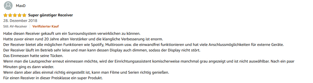

ok, habe im raum noch 2 echo plus (wegen raumklang).
aber ärgerlich das der alexa fähig ist und das dann nicht als multiroom geht.
bei amazon schreiben die das geht (kundenbewertungen), aber da vertraue ich dann nicht drauf.

Coob hat geschrieben:
Di 15. Jan 2019, 07:10
Hmm, ich habe auch in der Kundenbewertungen des 4300h niemanden gefunden, der das schreibt.
Was mit dem Denon geht, ist Amazon Music per Heos Multiroom in mehreren Räumen abzuspielen, aber mit der Echo Welt geht da m.E. kein Multiroom.

Der_Dedl hat geschrieben:
Di 15. Jan 2019, 09:22
Habe den Verfasser direkt angeschrieben, aber die Antwort bleibt leider noch aus.
Bis jetzt habe ich zum jetzt verwendeten Geräte dann nur den Vorteil das ich nicht aufstehen oder Fernbedingung nutzen müssten zum ein- oder ausschalten. Lautstärke habe ich bei dem immer auf max und lasse die Multiroom Alexa´s die Lautstärke regeln - passt soweit ganz gut.
Die Frage ist ja, ob mir diese "Mehrfunktion" dann das Geld wert ist.
Auf den Dot kommt es ja nicht wirklich an und jetzt geht die permanente Ausgabe auf allen Geräten gleichzeitig wunderbar.
Der Gedanke war ja das alle Funktionen gleich direkt per Multiroom gehen im Wohn- Essbereich.
