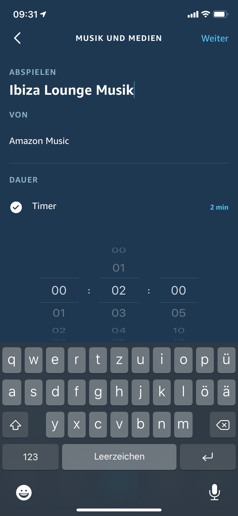

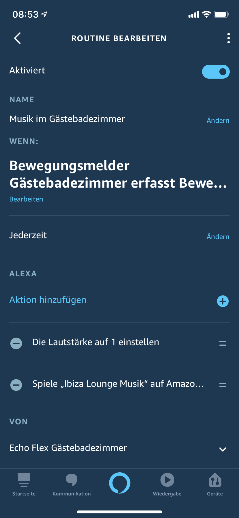

Ich habe einen Echo Flex mit Bewegungsmelder. Wenn einer das Gästebadezimmer betritt, soll durch die Aktivierung des Bewegungsmelders Musik abgespielt werden. Die funktioniert auch. Den Timer für die Musik habe ich auf 2 Minuten gestellt.
Wenn innerhalb von 2 Minuten die Person im Bad fertig ist und heraus geht wird natürlich nach 2 Minuten die Musik getrennt. Wenn dann erneut eine Person ins Bad geht, startet die Routine wieder.
Wenn jedoch die Person länger als 2 Minuten sich im Bad befindet wird die Musik getrennt. Dann startet die Routine aber nicht erneut. Auch wenn die Person das Badezimmer verlässt und später wieder eintritt wird die Routine nicht mehr ausgeführt.
Was muss an der Routine geändert werden, dass diese wieder automatisch gestartet wird. Oder auch bei Bewegung wieder gestartet wird?

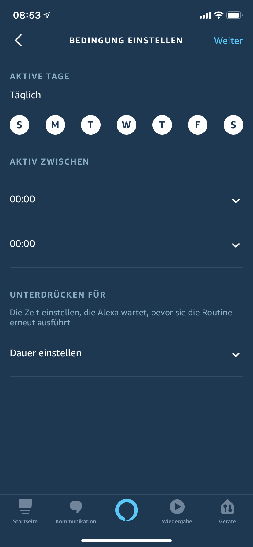

Ein unterdrücken der Routine für 2 Minuten und 5 Sekunden unter „jeder Zeit“ funktioniert irgendwie auch nicht. Die sollte ja dafür da sein das nach 2 Minuten 5 Sekunden die Routine erneut ausgelöst wird.

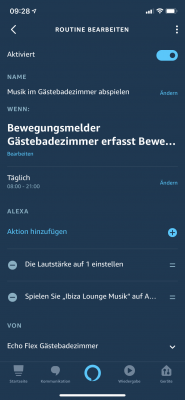

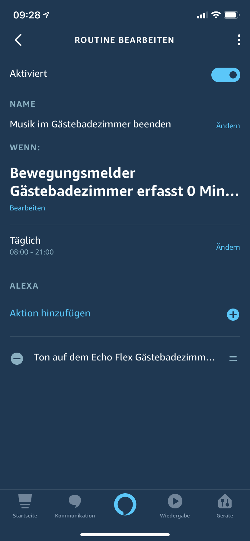

Ich würde 2 Routinen machen (und habe auch)
  • eine für den Start...
  • und eine 2. Routine für das Ende. d.h. die Musik hört erst dann auf, wenn keine Bewegung für länger als XX minuten registriert wird.

Habs hinbekommen. :grin:

Klar, gerne. Also zwei Routinen erstellen. Eine mit Bewegung, die andere ohne. Bei mir geht dann nach 30 Sekunden die Musik aus. Also nicht direkt wenn keine Bewegung mehr erfasst wird. Das ist auch gut so.

Ich habe das gelöst indem ich die Musik nicht ausschalte sondern nur die Lautstärke am Echo auf 0 setze sobald das Badezimmer ausgeht, dadurch läuft die Playlist (natürlich in shuffle und endlosschleife) weiter und bei betreten des Zimmers wird einfach nur die Lautstärke wieder erhöht.
Dadurch kommt keine Ansage oder sowas sondern es geht direkt die Musik los.
