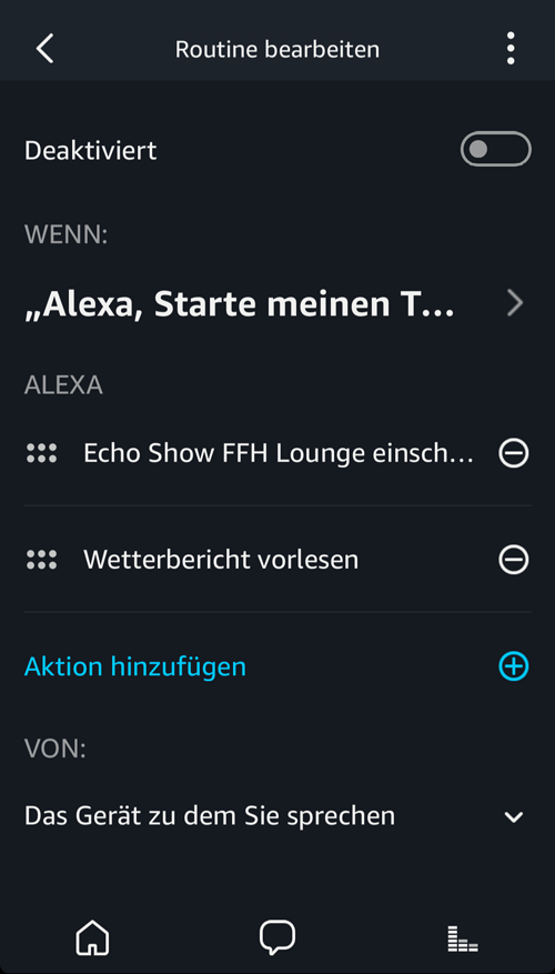

Ich mache das mit IP-Symcon mit Amazon Echo Remote Control.
Einfach ein Skript anlegen:
Code: Alles auswählen
EchoRemote_TuneInPreset(19754 /*[Geräte\Amazon Echo Alexa\Amazon Steuerung\Amazon Echo Show]*/, 2);
EchoRemote_Play(19754 /*[Geräte\Amazon Echo Alexa\Amazon Steuerung\Amazon Echo Show]*/);
Alternativ könnte man das auch direkt über die Tune In ID Aufrufen
EchoRemote_TuneIn(19754 /*[Geräte\Amazon Echo Alexa\Amazon Steuerung\Amazon Echo Show]*/, "s84483");
In der Alexa App geht man dann auf Smart Home -> SZENEN -> Szenen suchen. Dort wird die Szene dann unter Szenen nach dem Suchen angezeigt. Anschließend kann die Szene in der Alexa App unter Routinen einer neuen Routine hinzugefügt werden, dann wird in der Alexa Routine der passende Radio Sender abgespielt.
