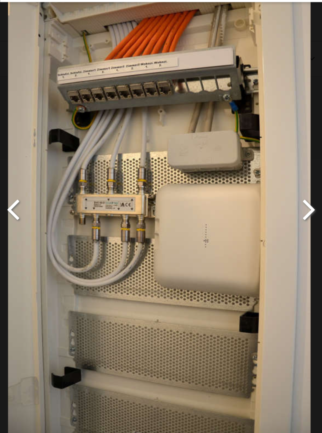

Folgendes, ich ziehe demnächst in eine neue Wohnung und in dieser gibt es in allen Räumen LAN Dosen und in der Abstellkammer einen Kasten der das alles verbinden soll! Heißt in den Kasten soll normaler Weise der Router rein und von diesem sollen LAN Kabel in die vorhandene Leiste gesteckt werden so das LAN in den Zimmern ankommt! So möchte ich das nicht, da bei mir fast alles per WLAN läuft! Kann man auch den Weg umkehren, also Router im Wohnzimmer, TelefonDose ist vorhanden, vom Router ein Kabel in die LAN Dose und in der Abstellkammer ein kurzes LAN Kabel vom Anschluß Wohnzimmer zum Anschluß Schlafzimmer legen um dann im Schlafzimmer LAN zu haben? Oder braucht man dafür crossover Kabel?

Crossoverkabel braucht man heutztage eigentlich fast garnicht mehr, da die meisten Geräte selbstständig drehen.
Wenn da wirklich nur die Dosen mit Kabel verbundensind, dann kannst Du das ganze so verbinden wie Du willst.
Du hängst effektiv gesehen nur Kabel an Kabel.
Schlimmstenfalls ist Deine Verbindung nicht ganz so gut, weil Du Kabel an Kabel hängst. (1. Router zu Dose, 2. In der Wand zum Verteiler, 3. Verteiler brücken. 4. Kabel in der Wand zu Schlafzimmer, 5. Von Dose zu Endgerät).

Falls Du doch irgendwann noch in mehreren Zimmern das Lan haben willst, dann kannst Du in die Verteilstelle auch einen einfachen Switch hängen und dann weiter verteilen.

Würde auch einen Switch dort montieren. Kostet wirklich nichts. Bei mir im Wohnzimmer liegen 2 oder 3 um die Kabel kurz zu halten. Aus jeder Dose ein Kabel in den Switch und möglichst 1-2 Eingänge frei halten falls man zB einen Server oder NAS in die Abstellkammer stellen will. Von so einer Konfiguration hab ich immer geträumt.
