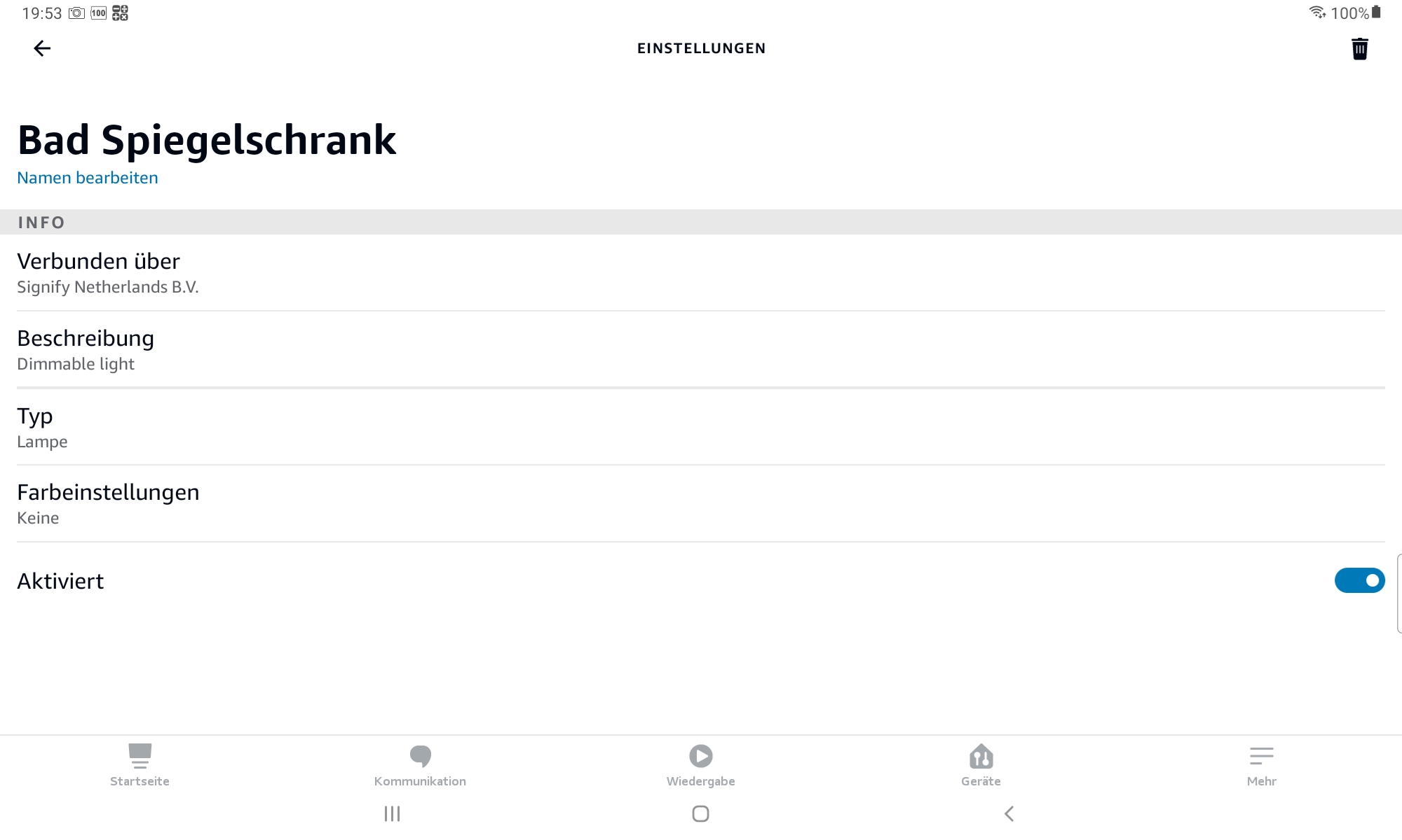

- Beiträge: 791
- Vorhandene Echo Dots: 7
- Vorhandene Echo Shows: 2
Deaktivieren kannst du, indem du in die Einstellungen des neu gefundenen Gerätes gehst. Also auf das Gerät klicken, wie wenn du z.B. an/aus schalten wolltest und dann auf das kleine Zahnrad oben rechts klicken. Letzter Punkt ist aktiviert, und da kannst du das Gerät deaktivieren. Schau:
