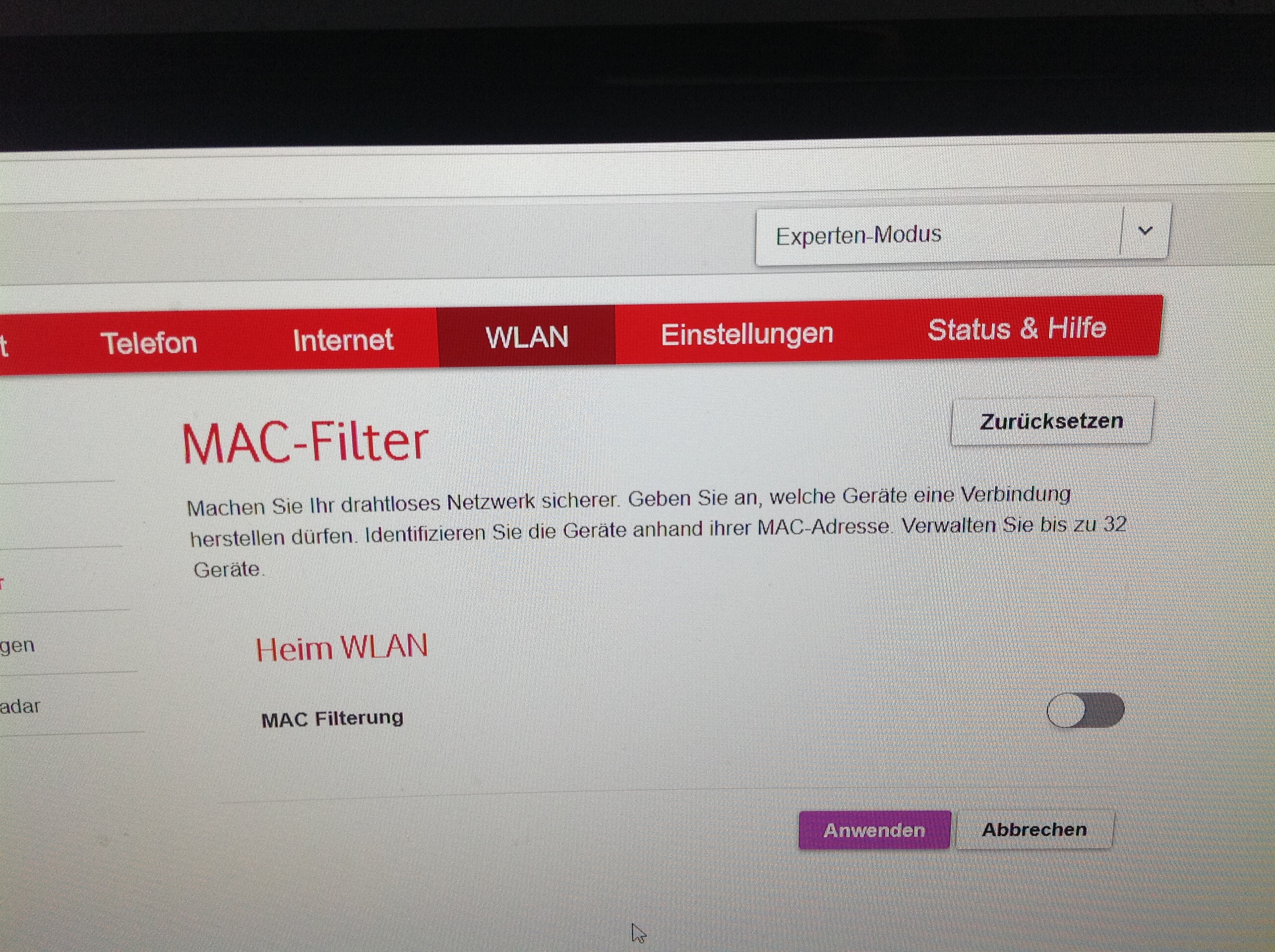

Jetzt kenn ich diesen Router nicht aber bei der Fritzbox z. B. müssen alle Geräte die sich anmelden eine Freigabe bekommen, dass sie auch ins Heimnetz dürfen. Ist bei der FB in den WLAN Einstellungen manuell einzustellen ob alle neuen Geräte ins Heimnetz dürfen oder eben nicht, sind dann mit einem Klick einstellbar oder per Mac Adresse.
marc.oberheide
Themenstarter - Beiträge: 69
- Registriert: Mo 25. Dez 2017, 02:31
Werde ich schauen, aber wenn das gesperrt währe, würde ich dann nicht auch mit dem Drucker Probleme haben?
Diesen kann ich von jedem PC, jedem Handy und jedem pad im Haushalt bedienen. Ist an keinem PC angeschlossen und arbeitet rein über das Wlan.
Ist und war deaktiviert.... Schade
