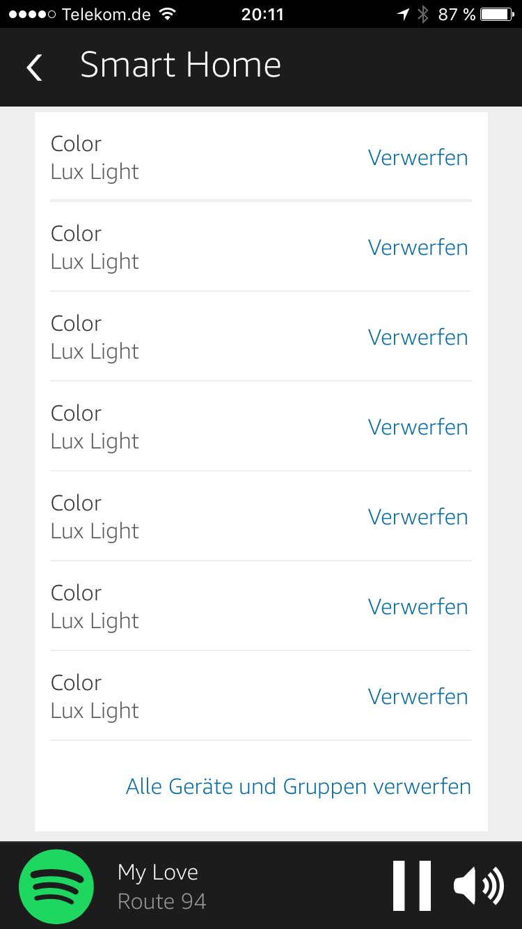

Jetzt kommt der Knackpunkt mit der Hue Emulation habe ich auch schon eine Verbindung zu Alexa. Nur zeigt diese mir als Lampenname nur "Color Lux Light" was die Konfiguration dann doch deutlich erschwert :D und zusätzlich tauchen die MAX! Thermostate nicht auf.

Du hast wohl deine Items alle gleich benannt? ;)
So wie du die Items benennst, werden die auch über die HUE-Emulation an Alexa weitergegeben

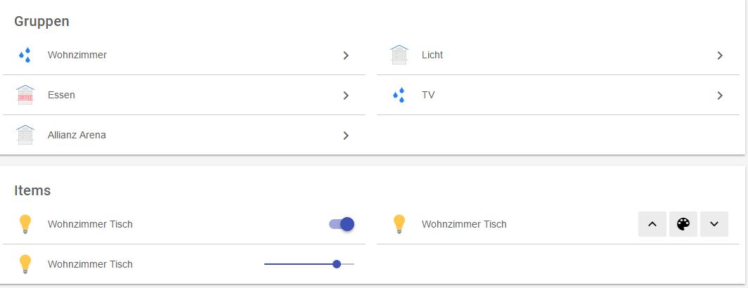

Nur funktioniert der "Dimmer" nicht. Was hab ich denn da falsch gemacht?

Probier mal nur EINEN Eintrag (switch) pro Lampe... Mit [lightning] hast das dimmen sowieso mit drin!

DrLoop hat geschrieben: ↑Fr 24. Mär 2017, 16:48 Probier mal nur EINEN Eintrag (switch) pro Lampe... Mit [lightning] hast das dimmen sowieso mit drin!
Farben setzen geht auch nicht...
okay das sieht besser aus :D VIELEN DANK für die schnelle Hilfe
alexa nimmt den befehl an und schaltet die lampe.
der dimmer befehl geht aber nicht. und wie bekomme ich jetzt noch farbe ins spiel?
