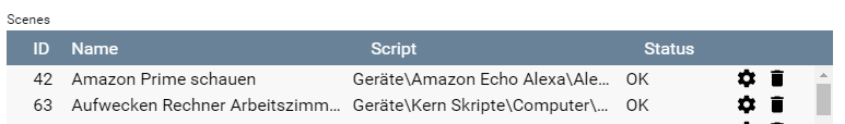

absetzten. Das Skript weist Du Alexa als Szene zu, dann kannst Du diese Szene aus Alexa starten und damit einen Rechner im lokalen Netzwerk aufwecken.
