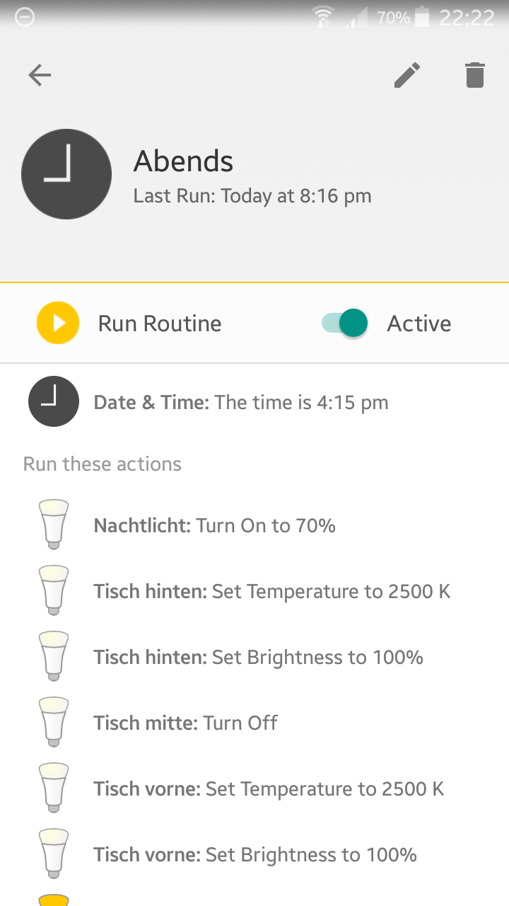

Bei yonomi muss ich dann aber die Farbe und die Prozentzahl angeben, wobei nur ein paar Farben zur Auswahl stehen, oder? Eine direkte Benennung von Szenen konnte ich nämlich bei yonomi nicht entdecken.grmpf78 hat geschrieben:Benutzt yonomi !

Du erstellst raumübergreifend Szenen. Und ja die Farbauswahl ist begrenz ABER bei den Weißtönen kann man die Farbtemperatur sehr fein einstellen. Es ist um Welten mehr möglich wie mit den Hue Skill.
- Beiträge: 447
- Registriert: Sa 5. Nov 2016, 16:00
Schau mal in den Screen.
Der Vorteil von Yonomi ist, dass es systemübergreifend arbeitet.
Du kannst also eine Routine (wäre dann das Sprachkommando für Alexa)
erstellen, die dir die Hue-Lampen schaltet den Thermostat der Heizung regelt
und noch den Fernseher einschaltet.
Beispiel:
"Alexa, schalte Heimkino an"
Die Lampen am Fernseher gehen auf 50% lila.
Das Flurlicht auf warmweiß 30%.
Die Stehlampe auf warmweiß 40%.
Das Küchenlicht schaltet sich aus.
Und das Ganze wird über den Zeitraum von 20 Sekunden
hoch oder runter gedimmt.
Das Thermostat im Wohnzimmer wird auf 25° geregelt.
Der Fernseher schaltet ein.
Der BlueRay-Player schaltet ein.
Der AVR schaltet ein.
Das alles mit nur EINEM Befehl an Alexa.
Und wenn Bock hast setzt noch nen Timer in Yonomi das diese Routine
immer abends um 20:30 angeschaltet wird.

Danke grmpf, das hatte ich soweit schon verstanden, aber gut zusammen gefasst. mir ging es nur darum, dass ich keine spezifische Szene auswählen kann, sondern nur die bei yonomi hinterlegten Farben (und natürlich den Prozentsatz dazu).

Wenn man Yonomi verwendet muss dann trotzdem der HUE Skill installiert sein? Ich habe das gestern mal getestet aber auch mit Yonomi ist die Erkennungsrate sehr gering. Außerdem muss man die Aktion genau so sagen wie man sie bei Yonomi genannt hat. D.h. es ist keine Variation möglich.
