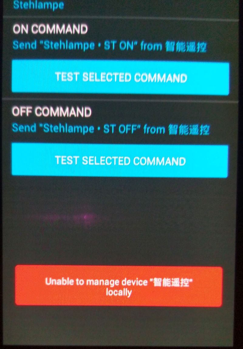

Schönen Tag allen,
Ich habe ein Problem mit Broadlink RM-Plugin.
Ich kaufte mir ein Broadlink RM-Pro und möchte diesen mit dem Amazon Echo Dot verbinden.
In der App e-control habe ich erfolgreich meinen RF-Kanal angelernt. Es funktioniert einwandfrei.
- anschließend "Share to other phones in WLAN"
- im Broaderlink RM Plugin dann "Share Data" erfolgreich empfangen.
- in "Device List" ist mein Broadlink (MAC: b4: ...) vorhanden.
- in "Codeliste" sind auch meine Profile vorhanden
- dann in "Alexa Bridge" eine Verknüpfung "Stehlampe" mit "ST an" und "ST aus" erstellt.
Bei dem Befehl "Test Selected Commando" gibt eine Fehlermeldung "Unable to manage Broadlink device....from RM Plugin"
Broadlink und Smartphone sind im selben WLan.
Hatte es mit 2 Smartphones probiert, immer das gleiche Ergebnis.
Hatte jemand so ein Problem schon? Hat jemand eine Lösung?
Danke und ein schönes Wochenende...
Gruß Holli

Danke erstmal. Ich hatte die Befehle nicht noch einmal angelernt, weil ich sie ja importiert hatte mit Share....
In der Codeliste sind sie auch vorhanden. Ich bin nach der Anleitung
https://www.youtube.com/watch?v=CD9sYrTDeyI
gegangen.
Bin auf Alexa Bridge > Alexa Device List > +ADD ALEXA DEVICE gegangen. Device Name (zB Stehlampe angegeben) und dann ON COMMAND und OFF COMMAND jeweils auf SINGLE DEVICE und SELECTED CODE gegangen und dementsprechenden Code ausgewählt.
Aber bei dem Fenster steht bei SELECTED DEVICE
eRemote
RM2+(10026)
MAC: b4:....
Unable to manage this device (in roter Schrift)
Die MAC adresse stimmt aber, habe in der Fritzbox nachgesehen.
Da liegt der Hase begraben.
gegangen.
eRemote
RM2+(10026)
MAC: b4:....
dirk.ackermann
- Beiträge: 47
- Registriert: Sa 10. Dez 2016, 16:18
Ich hatte das Problem eben auch. Schau mal in der E-Contol App nach ob du die Firmware Version 20025 drauf hast. Ich hatte die 20024 drauf. Nach einem Update auf 25 hat dann alles Funktioniert. Musst mal im Plugin schauen, da ist auch angegeben das es nur mit der 20025 geht. Ist sogar ein Link drin zum Update. Den kann man per klick kopieren und dann in der Control App einfügen.
Echo Dot / Harmony Ultimate Hub / Max! Heizung / Tp Link HS 110 / Magenta Home Base 2/ Hue Switch, Lampen und Bridge/
Alllsoooooo, irgend ein Vollhonk
(das war wohl ich selber, naja gestern war ein langer Tag) hat bei der e-Control App den "Lock Device" aktiviert bei "Device info" zu ersehen. Deaktiviert und dann ging alles..
... Meine Firmware war schon auf 20025. Aber nun läuft alles....
Dank und ein schönes Wochenende.
