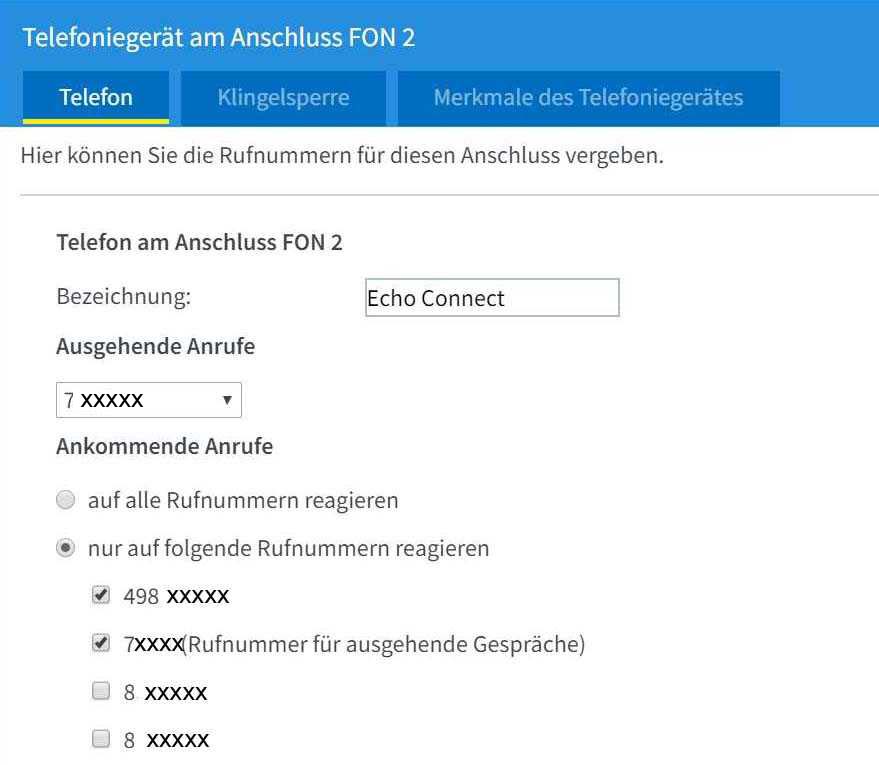

Ich meine "Ankommende Anrufe"  steht da die Nummer, oder "auf alle Rufnummern reagieren", auf die die Echos reagieren sollen?
Bei "Ausgehende Anrufe" bestimmst du nur welche Nummer bei dem Angerufenen angezeigt wird. "Ankommende Anrufe" bestimmt die Nummer bei denen die Telefone klingeln sollen.

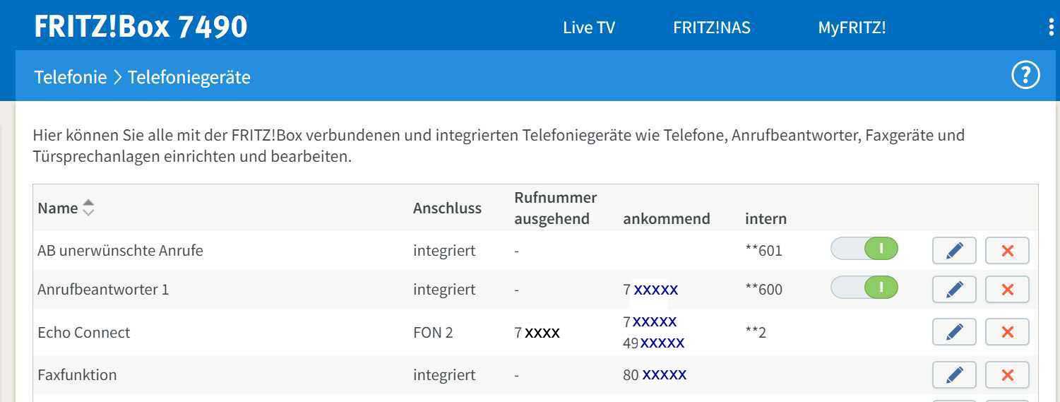

Ich stelle mal rein wie das bei mir ausschaut:
Das funktioniert bei mir ohne Probleme.
