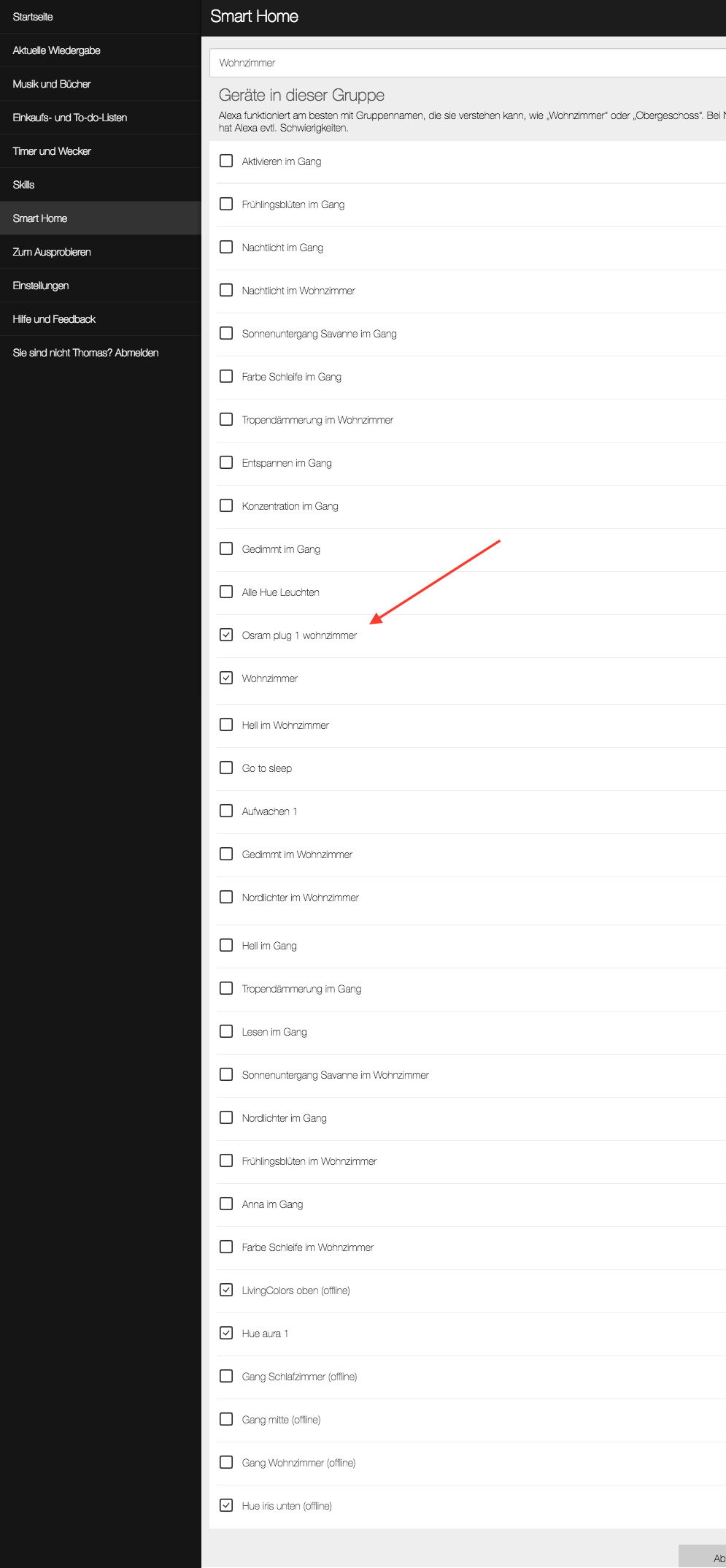

habe gestern mein Osram Lightify Plug erhalten. Konnte es (relativ) problemlos in Hue integrieren und hier funktioniert es auch, die Dose lässt sich über die App und über den Hue Wireless Dimming Schalter schalten.
Im Alexa Portal wird es auch erkannt und lässt sich auch der Gruppe (in dem Fall Wohnzimmer) zuweisen:
Leider schaltet der Schalter bei "Wohzimmer aus/an" nicht, alle anderen Lampen funktionieren.
Hat jemand hier Erfahrung? In anderen Beiträgen habe ich von Benutzer gelesen, dass es wohl funktioniert.

becks hat geschrieben:du musst die in eine gruppe zusammen fassen
das habe ich gemacht, hier nochmal der ganze Screenshot (der obere war nur ein Ausschnitt.):
► Text zeigen
Warum hier die ganzen Szenen als Geräte escheinen ist mir auch ein Rätsel.

becks
Beiträge: 42
Registriert: Mo 31. Okt 2016, 14:52
Do 17. Nov 2016, 10:54
dann benenne das was in der gruppe mit wohnzimmer heisst um. oder die gruppe. denke mal das alexa nicht weiss was du dann meinst mit wohnzimmer, weil es 2 x drin ist. als gruppe und als schalter oder lampe

becks hat geschrieben:dann benenne das was in der gruppe mit wohnzimmer heisst um. oder die gruppe. denke mal das alexa nicht weiss was du dann meinst mit wohnzimmer, weil es 2 x drin ist. als gruppe und als schalter oder lampe
Ok, werd ich heute Abend mal versuchen. In der Liste der Geräte erscheinen alle Szenen und Räume. Ich habe es auch schon ohne den Hacken bei "Wohnzimmer" versucht, ging auch nicht. Alle anderen Lampen in der Gruppe funktionieren ja problemlos, es würde mich also schon wundern wenn es daran liegt. Aber probieren kann mans ja mal.

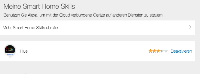

Hue Skill installiert?

Wusch hat geschrieben:Hue Skill installiert?
natürlich ;-)
Wie schon geschrieben, alle Lampen in der Gruppe funktionieren, nur der Osram Plug nicht.
Über die Hue App schaltet der Plug, über Alexa nicht.
