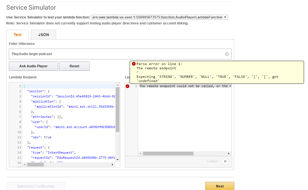

Ich hänge am selben Beispiel... beim Testen bekomme ich folgenden Hinweis "The remote endpoint could not be called, or the response it returned was invalid."
Ich habe das Github-Sample unverändert gelassen - daher ist mir der Punkt des Fehlers nicht klar
            Dann musst Du in die AWS in Lamda gehen und dort die Funktion testen und das als Test übergeben was im Service Simulator Links steht dann kannst Du genauer Debuggen wo das Problem ist.boardrockerz hat geschrieben: ↑Do 30. Mär 2017, 15:24 Ich hänge am selben Beispiel... beim Testen bekomme ich folgenden Hinweis "The remote endpoint could not be called, or the response it returned was invalid."

Interessant, aber welches Sample event template wählt man an dieser Stelle?
            Gar keins Du willst ja Debuggen. Du nimmst also das JSON das im Service Simulator steht, das ist ja das was an Lamda geschickt wird.boardrockerz hat geschrieben: ↑Do 30. Mär 2017, 16:42 Interessant, aber welches Sample event template wählt man an dieser Stelle?
Dann gehst in AWS Lamda auf Deine Funktion und wählst unter Actions Configure Test Event. In das Fenster kopierst Du nun das JSON aus dem Service Simulator und dann abspeichern. Dann kannst in Lamda debuggen und sehen was das Problem ist.

Vielen Dank @Fonzo. Die Fehlermeldung ist jetzt zwar etwas definierter, aber hilft mir nicht weiter. Es wird ein Modul nicht gefunden. Da ich mir nicht sicher bin, ob das eine Konfigurationssache meinerseits ist, lösch ich alles und erstelle das ganze noch mal. Feuer freiFonzo hat geschrieben: ↑Do 30. Mär 2017, 18:28 Gar keins Du willst ja Debuggen. Du nimmst also das JSON das im Service Simulator steht, das ist ja das was an Lamda geschickt wird.
Meldung:
"errorMessage": "Cannot find module '/var/task/index'",
"errorType": "Error",
"stackTrace": [
"require (internal/module.js:12:17)"
