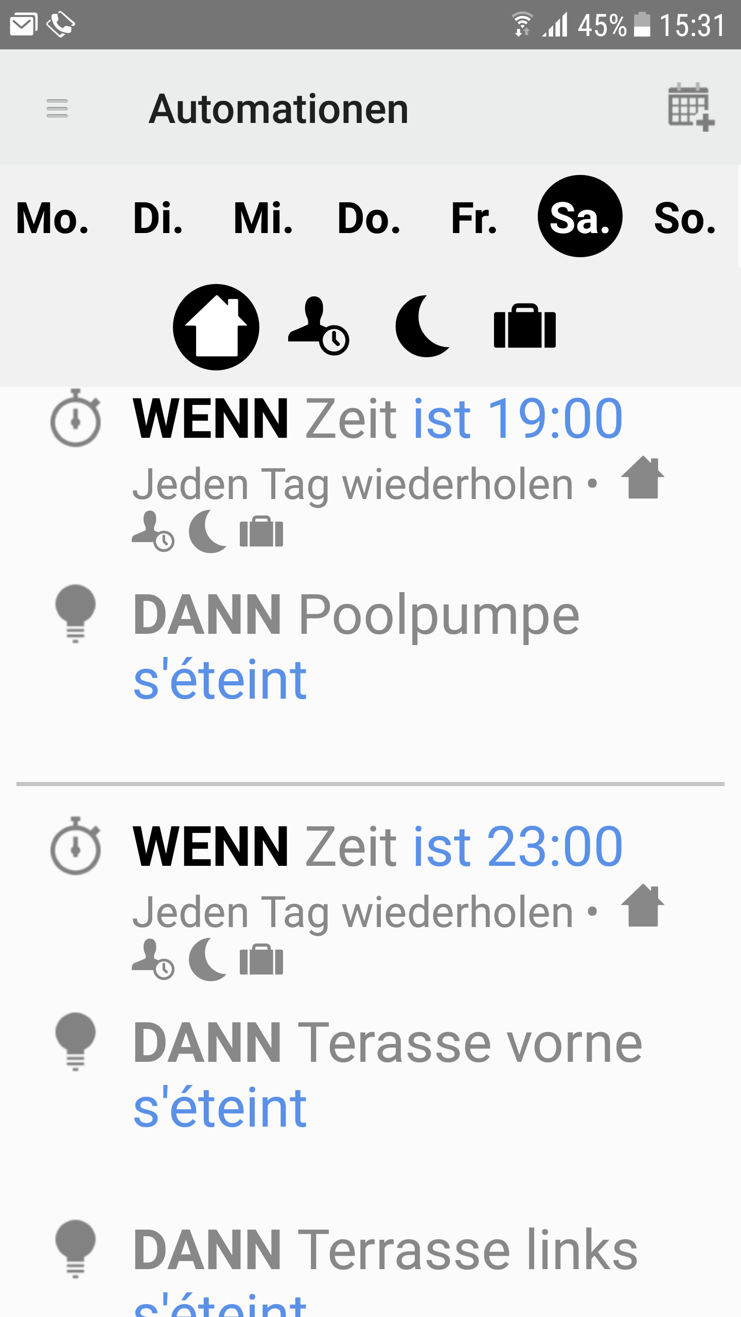

Ich habe die Intertechno und Smartwares sowie Coco Rolladen Aktore als Schalter angemeldet und da geht es. Die Somfy kann man nicht als Schalter anmelden, so zucken sie nur kurz für auf. Werde die Somfy raus werfen und bei Amazon gibt es welche die über die eWelink App laufen, für 23 €. Am 20 und 21.12. haben sie Update für die Homewizard App gefahren. Da nach muss man den Skil deaktiviren und wieder aktivieren, dann hören sie wieder In der Automation gibt es noch Fehler bei manchen.
