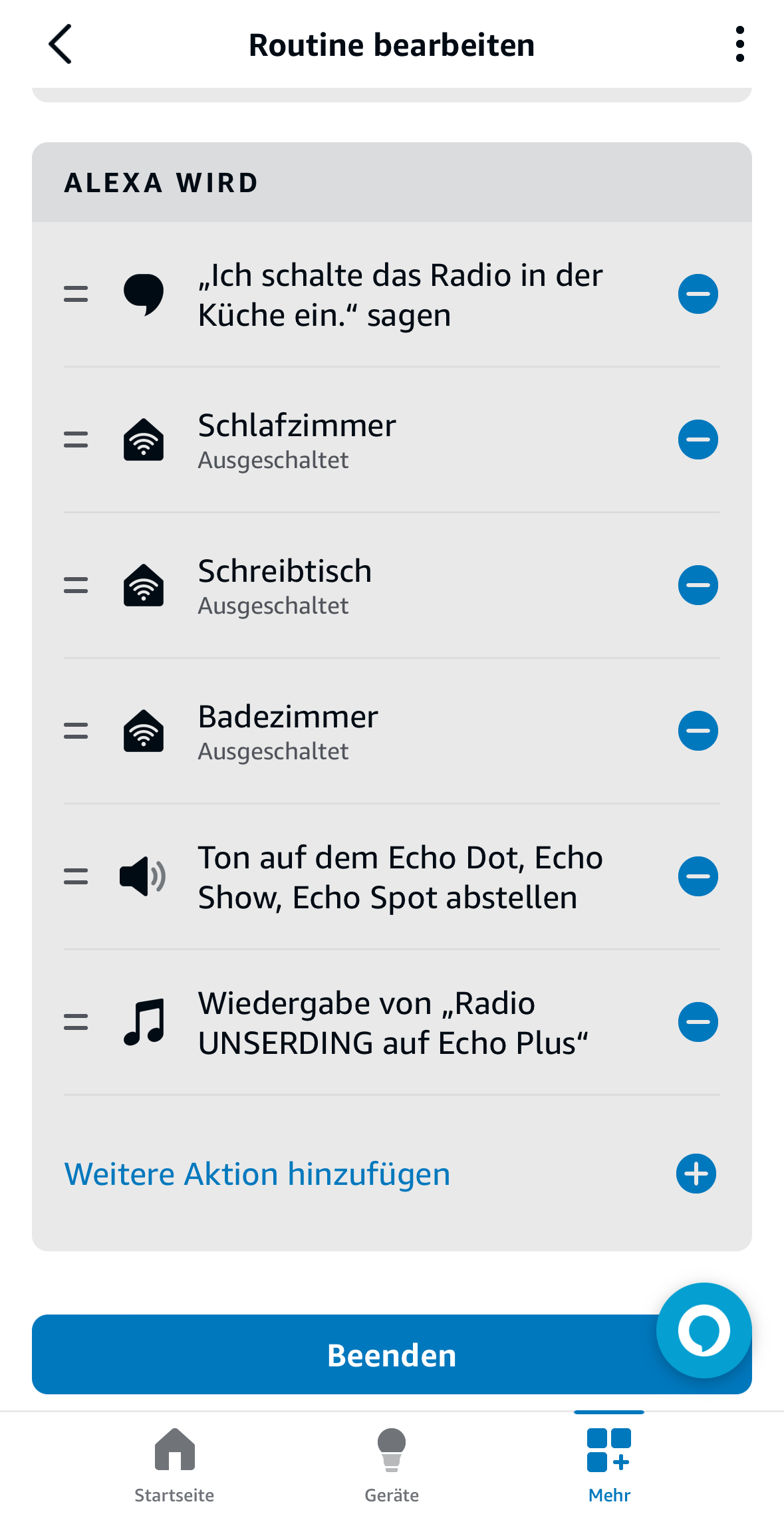

Nur zum besseren Verständnis hier mal eine der Routinen:
In einem der Räume (außer der Küche) lief zu dem Zeitpunkt Radio und es soll nun in der Küche weiterlaufen. Da würd ich halt gern noch den "Display aus" befehl reinbauen....

Also, Musik über Amazon Music könntest Du auch ganz ohne Routine verschieben.
Alexa, verschiebe Musik auf Schlafzimmer
oder
Alexa, verschiebe Musik hierher
Für Radio, könntest Du "Unser Ding" über TuneIn hören, dann kannste das auch "verschieben".
Alexa, verschiebe TuneIn hierher...
