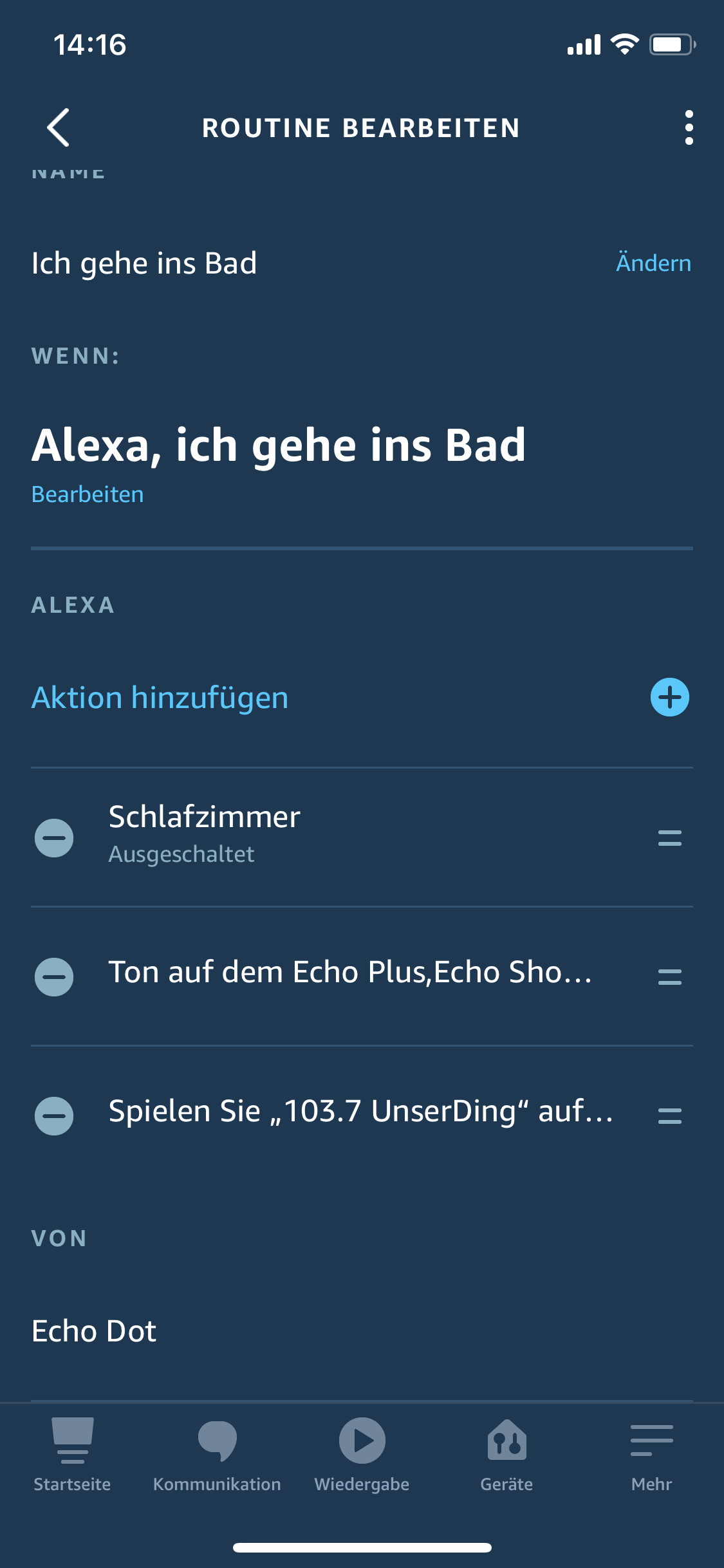

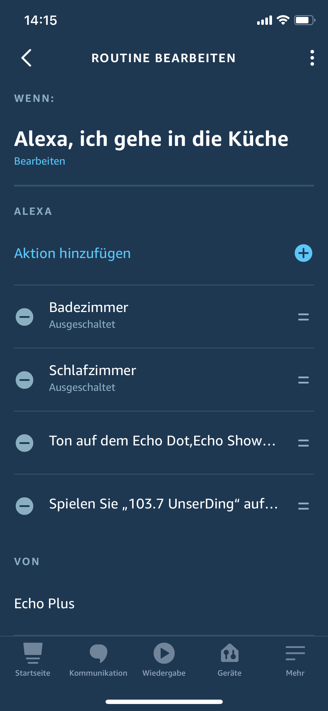

Jemand eine Idee wo mein Fehler liegt bzw. wie ich das "Problem" behoben bekomme? Ich hänge mal Screenshots der beiden Routinen an...

Der "Alexa sagt..." Befehl geht auf das Gerät, welches am Ende der Routine unter "von" angegeben ist. Dort musst Du also den Show eintragen. Damit der Radiosender auf einem anderen Gerät dudelt, muss dieses explizit unter "Abspielen" genannt werden.

Bei der Musikaktion trägst Du unter "Abspielen" den Satz "WDR5 auf Debile Dose" ein - wobei Du statt "WDR5" Deinen gewünschten Sendernamen und statt "Debile Dose" den Namen des gewünschten Echos einsetzt.
Du kannst auch alternativ einen Gruppennamen angeben. Dann noch unter "von" TuneIn wählen und fertig.

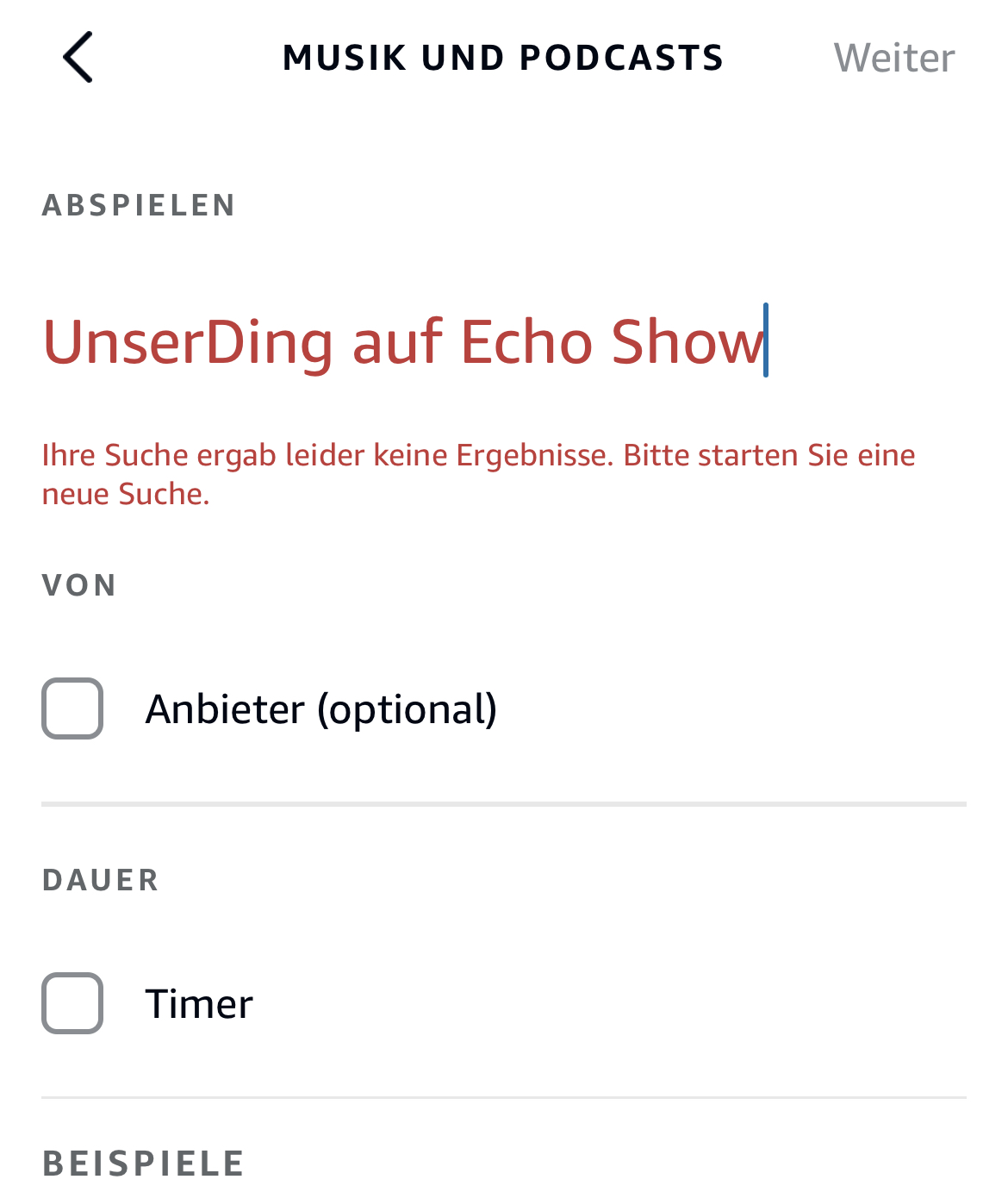

Krame das Thema nochmal aus der Versenkung raus da ich evtl. gern ein wenig „Kosmetik“ betreiben würde:
Nutze diese Routine weiterhin täglich. Der Sender den ich höre wird über TuneIn wiedergegeben. Nun haben die seit ein paar Tagen so ein Jingle beim Start eines Streams und ich habe gesehen das mein gewünschter Sender auch in dem ARD Audiothek Skill vorhanden ist. Kann ich die Routine nun irgendwie dahingehend umbauen? In der Anbieter-Auswahlliste ist der Audiothek Skill ja nicht vorhanden.

Ich habe die Anbieter-Auswahl bei meinen Routinen frei gelassen. Da spielt radioeins automatisch über den ARD Skill.

Haiko hat geschrieben: Mi 23. Feb 2022, 00:04 Ich habe die Anbieter-Auswahl bei meinen Routinen frei gelassen. Da spielt radioeins automatisch über den ARD Skill.
Sobald ich bei dem Befehl keinen Anbieter auswähle erhalte ich eine Fehlermeldung:

Mi 23. Feb 2022, 10:05
Gerade getestet und in der Routine "Unser Ding auf Echo Bad" eingegeben (mit "UnserDing" gibt's eine Fehlermeldung). Spielt sofort den Sender über ARD.
Ich gehe mal davon aus, dass "Echo Show" auch tatsächlich der hinterlegte Name in deiner App ist?
