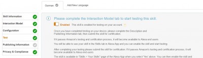

Ja richtig. Wobei dort noch die Meldung "Please complete the Interaction Model tab to start testing this skill.
This skill is enabled for testing on your account." erscheint.
Wenn ich allerdings auf das Interaction Model gehe, steht da nichts mehr, was ich noch ausfüllen müsste und zudem ist links auch ein grüner Haken dran.

Privacy & Compliance hat gefehlt. Habe ich jetzt ausgefüllt, jedoch ist der Skill immer noch nicht verfügbar!?

Ja siehe hier:
