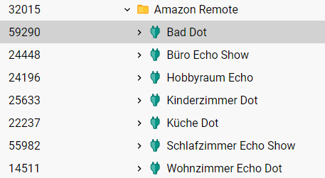

Dort hat jedes Gerät eine eindeutige Nummer (Objekt ID).
Man nimmt dann ein Skript in dem drinnen steht das alle Geräte ausgeschaltet werden sollen. Beispiel:
Code: Alles auswählen
EchoRemote_Pause(59290);
EchoRemote_Pause(24448);
EchoRemote_Pause(24196);
EchoRemote_Pause(25633);
EchoRemote_Pause(22237);
EchoRemote_Pause(55982);
EchoRemote_Pause(14511);

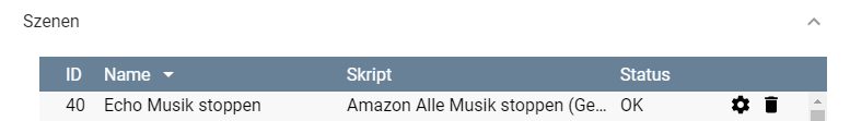

Dieses Skript wird als Szene Alexa bekannt gemacht
Echo remote alexa 1.png (8.61 KiB) 12420 mal betrachtet
Wenn man Alexa dann nach Geräten suchen lässt wurde eine neue Szene gefunden.

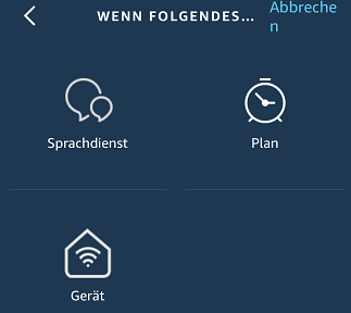

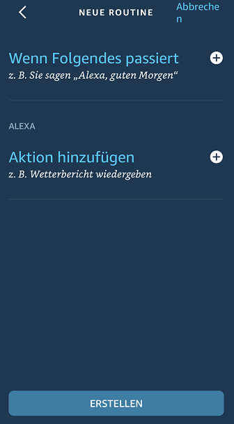

Jetzt kann man eine Routine erstellen Wenn folgendes passiert
Sprachdienst
routine remote 2.png (20.8 KiB) 12420 mal betrachtet

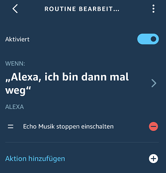

Wenn vergeben z.B. Alexa, ich bin dann mal weg
Smart Home als Aktion auswählen und Szene steuern und dort die Szene zuweisen
routine remote 7.PNG (29.27 KiB) 12420 mal betrachtet
Wenn Du dann also sagst Alexa, ich bin dann mal weg werden alle Echo gestoppt. Wie gesagt ist zwar nett, aber eigentlich macht in einer Hausautomation dies das Haus bzw. die Hausautomation selber, sobald man das Haus verlässt und noch etwas an sein sollte, dies geht aber auch per Sprache.
