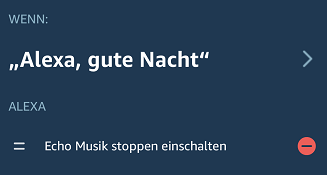

Nun entweder abwarten bis Alexa das vielleicht eines Tages von sich aus kann, ansonsten bleibt die Möglichkeit das über eine Hausautomation zu lösen.
Der letzte Schritt des Ausschaltens nach 30 Minuten wird dann mit einer Szene durchgeführt. Die Szene ruft ein Skript in der Hausautomation auf, die die Musik dann nach 30 Minuten stoppt.
Ich selber nutzte dazu IP-Symcon und eine Szene mit dem Alexa Skill von IP-Symcon und IPSymconEchoRemote.
Das kleine Skript sieht als Beispiel so aus:

das Skript wird dann als Szene Alexa bekannt gemacht
echo musik stoppen.png (7.61 KiB) 22748 mal betrachtet
und als letzter Schritt in der Alexa Routine zugewiesen.
alexa gute nacht 1.PNG (15.52 KiB) 22748 mal betrachtet
Dann schaltet sich die Musik nach 30 Minuten aus, nachdem die Routine gestartet wurde.
