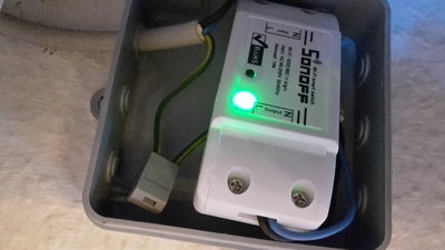

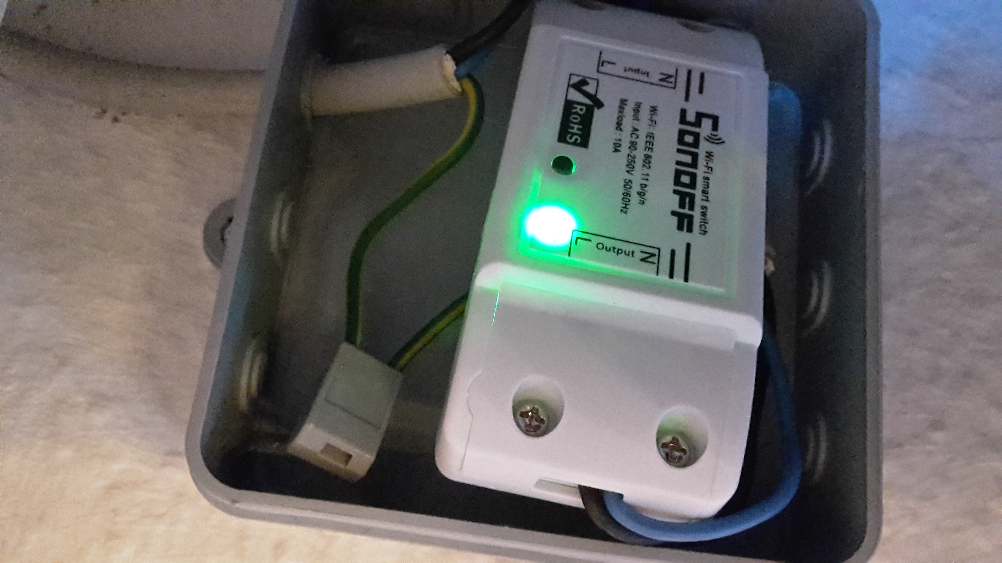

Der Sonoff ansich braucht auch keine "Erde". Den Schutzleiter kannst du einfach durchschleifen. L und N laufen über den Sonoff.
Ich hab da mal ein Foto von meinem Basic gemacht...
Links die Zuführung von der Steckdose abgezweigt. Der Schutzleiter ist direkt mit dem Schutzleiter des abgehenden Kabels verbunden.
Phase und Neutralleiter gehen oben in den Sonoff und unten sind die beiden abgehenden Leiter dran.
(Das Kabel verschwindet dann hinter der Dose durch die Wand. Das ist meine Balkonbeleuchtung)
P.S. In meinem Fall sinds alles NYM-Kabel (also mit festen Leitern). Wenn du Schlachleitung verwendest (Verlängerungskabel) wirst du andere Klemmen brauchen...
