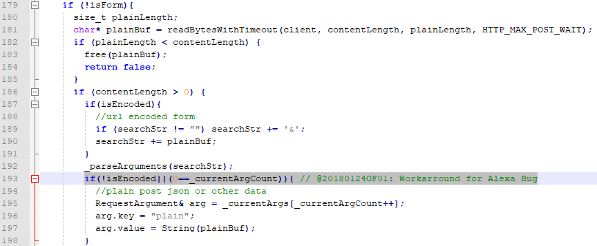

Hat jemand einen Tipp, was zum derzeitigen Zeitpunkt funktioniert. Im Netz findet man einen Workaround aus letztem Jahr, man muss eine Zeile 193 in der Software zum flashen ändern, was bei den aktuellen Versionen nicht mehr erfolgreich geht. Sieht völlig anders aus. Ich denke ihr wisst was ich meine. Steht im Creationx Forum, wo ich auch die Frage gestellt habe, aber keine Antwort erhalten habe.

Hallo F.Mayer,
die Datei die du meinst liegt in C:\Users\Dein Benutzername\.platformio\packages\framework-arduinoespressif8266\libraries\ESP8266WebServer\src
und heißt Parsing.cpp.
In meiner Instalattion sieht es so aus als sei es die Zeile 198.
Hier die Änderung die du auch schon gefunden hast:
Die Quelle des Bildes liegt im Tasmota Github
Da Ich kein Dual besitze, kann Ich es aber nicht selber testen.
