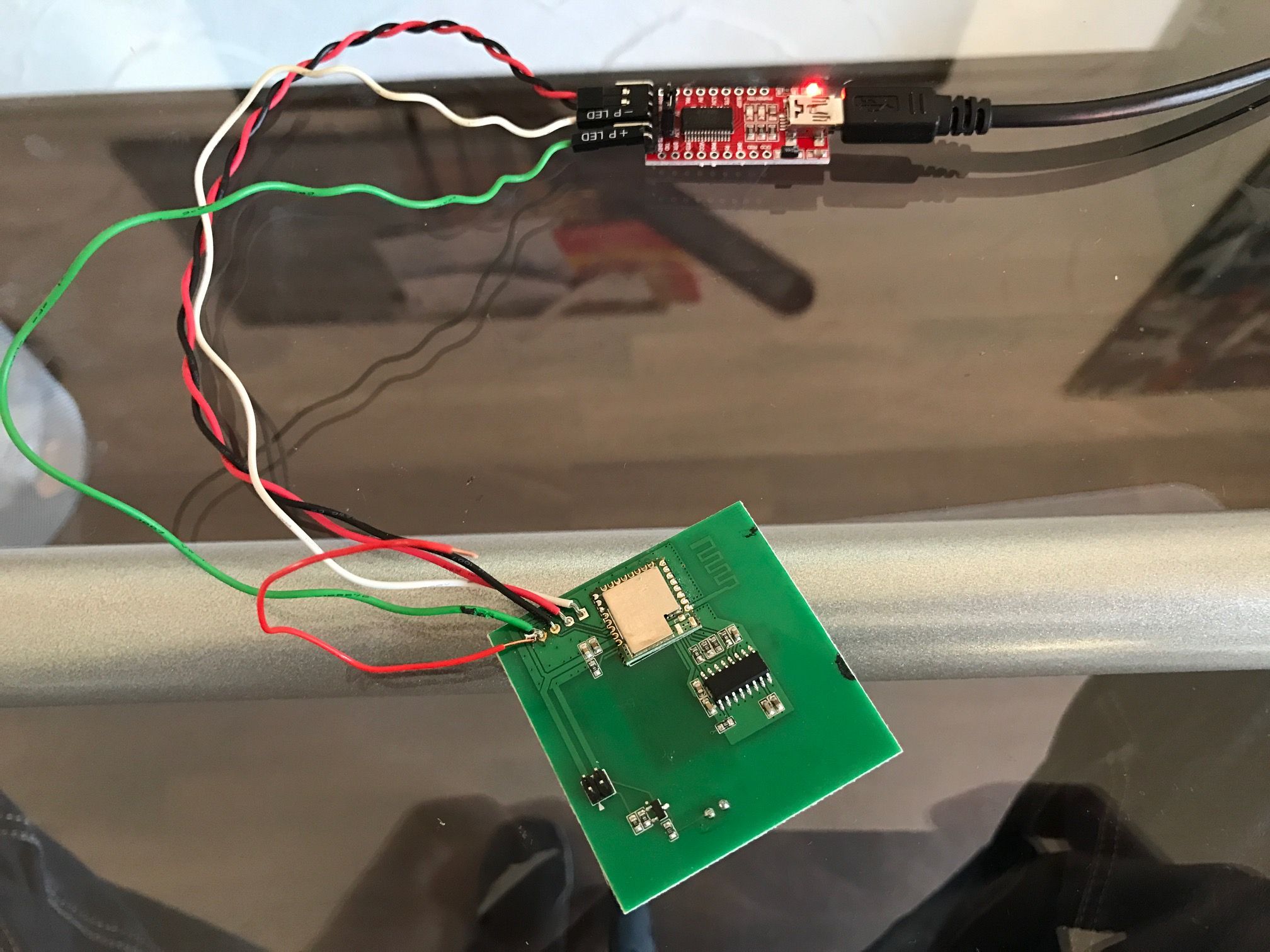

so sieht mein Arduino aus...
auch mit der Beschreibung bekomme ich anscheinend nicht den richtigen Flashmodus...

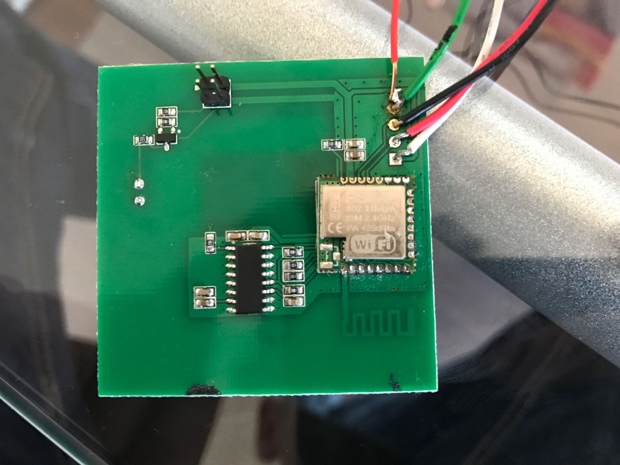

was auch komisch ist, meine Platine sieht anders aus...
hier mal ein Bild davon:
und hier die komplette Schaltung:
Der GPIO muss ja beim flashen immer auf Masse bleiben, oder muss der nach dem starten wieder runter, da ich davon auch schon was gelesen habe...
ne kurze Erklärung, wie ihr den flashmodus macht wäre sehr nett...

Mh... Dein Board sieht bisschen anders aus... Aber die Anschlüsse sind die gleichen, GPIO0 hast auf deinen Bildern jetzt nicht connected?

genau nach dieser Homepage habe ich meine Schaltung gemacht,
"Sonoff Touch WIFI V1.0 2016-08-03" steht auf meiner Rückseite vom Board drauf.
GPIO habe ich auf dem Bild nicht angeschlossen, wird dieser dauerhaft angeschlossen oder nur zum starten und muss vor dem flashen wieder entfernt werden?
Reicht es wenn er auf Masse angeschlossen wird, oder sollte ich ihn lieber auf die FDTI Platine ziehen und dort auf einen Massepunkt anlöten?

Aber auf den Bildern hast GPIO0 jetzt nicht angeschlossen?
Wenn du keine Stiftleiste angelötet hast, kann das ne ganz schöne Frickelei werden, hab bei mir das ganze auch nur gesteckt und mit einer kleinen Klammer fixiert, dass ich beide Hände für die Verbindung GPIO0 - GND frei hab ;)
Hab genau das gleiche Board, hat bei mir einwandfrei geklappt?
Verbindung GPIO0 und GND dauerhaft? Brauchst ja nur sobald du den FTDI einsteckst, wenn der 2x geblinkt hat kannst die Verbindung wieder trennen, sollte dann im Flashmodus sein
Hat sich wohl irgendwie überschnitten ;)
Hab bei mir zwischen FTDI und Touch noch ein ExpBoard, von da aus geht 2x GND raus, die eine halt nur kurz zum schalten des Flashmodus

Sobald ich den FDTI einstecke ist rechts oben eine rote LED die dauerhaft leuchtet und vor dem Mini USB Stecker sind zwei LED die blinken auch zweimal kurz... Mein Sonoff zeigt dann keine Reaktion, wieder ein blaues blinken noch geht die Sensortaste...
denke es sollte schon so passen, was mich echt nur wundert hab noch kein Bild von einem Board gesehen, was so aussieht wie meines..

Die rote LED, die du meinst leuchtet bei mir auch dauerhaft, aber die 2 hinter dem USB-Stecker blinken dann (blinken eigentlich auch ganz kurz beim einstecken)
