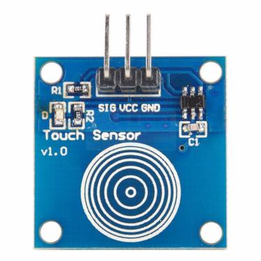

Hallo habe einen Sonoff 2 Kanal mit Tasmota.
Da habe ich zwei Touch Taster angeschlossen.
Diese werden veerbunden mit 3 Volt GND und GIPO.
Per Webinterface läuft alles einwandfrei. Per Alexa ebenfalls
Aber wenn ich einen Touch Taster berühre, schaltet das Relais sofort und wenn ich den loslasse schliesst das Relais wieder.
Möchte aber gerne, dass das Relais anbleibt und erst dann wieder schliesst wenn ich den Taster nochmals berühre.
Kann mir da bitte jemand helfen ?

Danke. leider geht es auch nicht. Wenn ich kurz den Sensor berühre schaltet das Relais, bleibt aber nicht an.
Wenn ich den Sensor länger berühre, geht das Relais immer an und aus.
- Dateianhänge
- $_72.JPG (20.58 KiB) 3704 mal betrachtet
