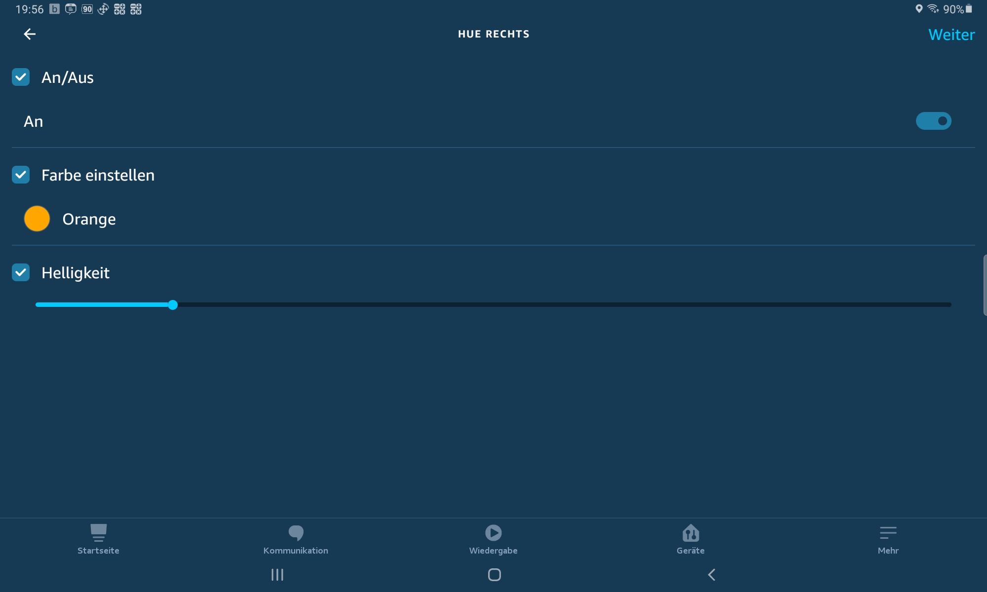

Do 5. Nov 2020, 20:05
Bei mir ist es so, dass die Lampen beim Einschalten in gleichen Farbe leuchten wie beim Ausschalten.
Wenn du jetzt eine Routine anlegen, kannst du doch eine Farbe festlegen, die erscheint wenn du die Routine aufrufen. Diese Farbe erscheint dann auch, wenn die Lampe aus und wieder eingeschaltet wurde.
