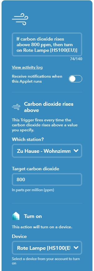

Wenn Netatmo schlechte CO2-Werte misst, soll die WLAn-Steckdose (hs100 tp-link) automatisch angehen. Hat diese Strom, geht automatisch meine Raumentlüftung an. Sinkt der Wert, soll die Dose wieder vom Netz.
Hat jemand eine Idee, wie das gehen könnte?
luigidc
Beiträge: 518
Wohnort: Hamburg
Do 4. Jan 2018, 14:25
Mittels IFTTT.
Auslesen: https://ifttt.com/netatmo
Schalten: https://ifttt.com/kasa
Nicht getestet oder im Betrieb, aber sähe dann grob so aus:
Ausschalten beim Unterschreiten geht dann analog.
Viel Spaß beim Basteln :)
