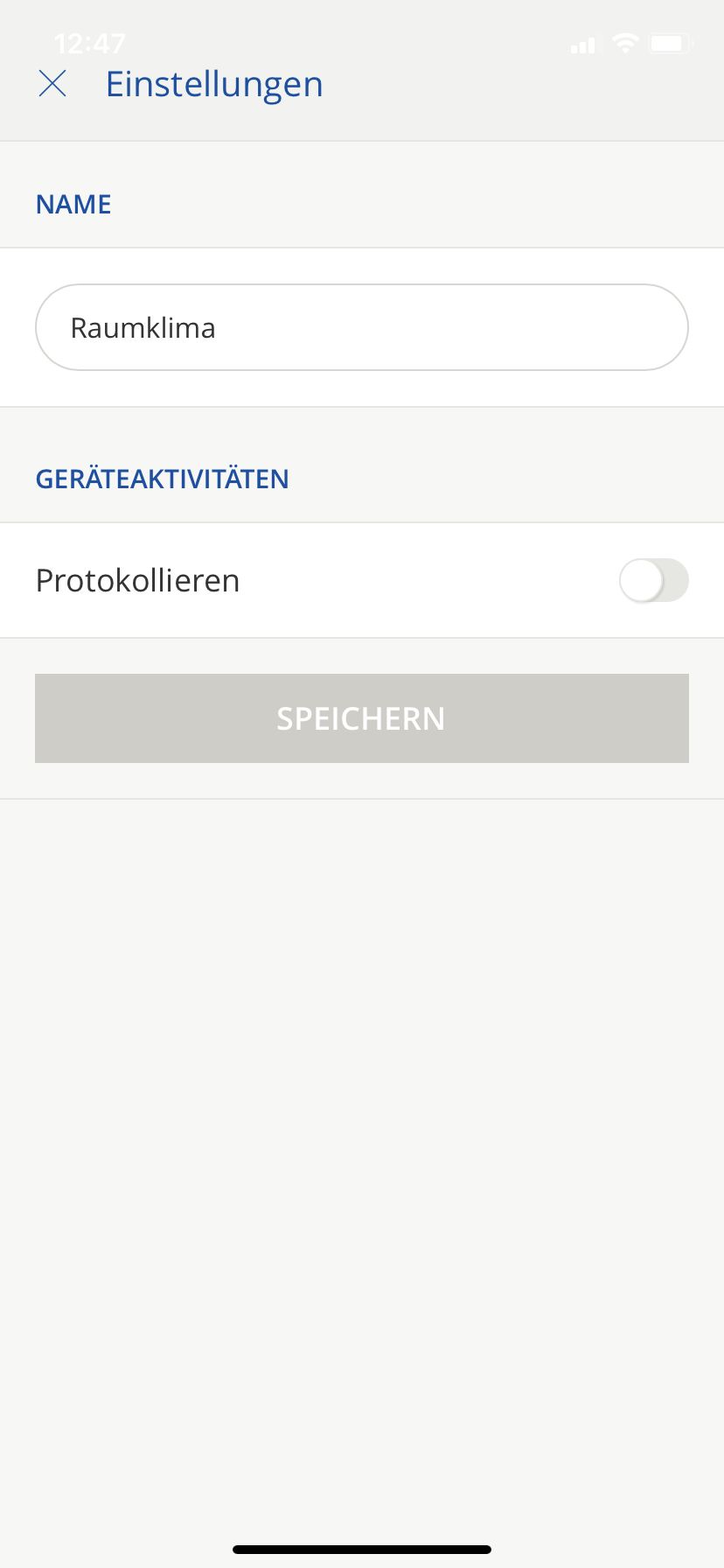

Bei mir gibts den Punkt Kindersicherung nicht. ':)

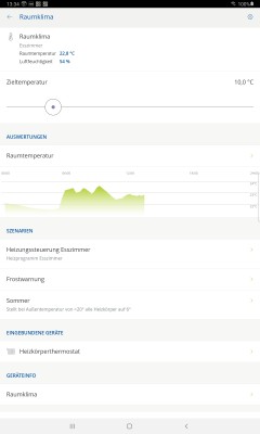

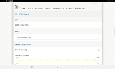

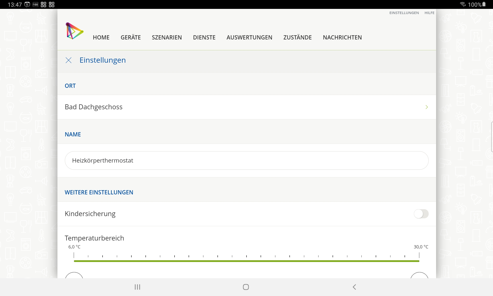

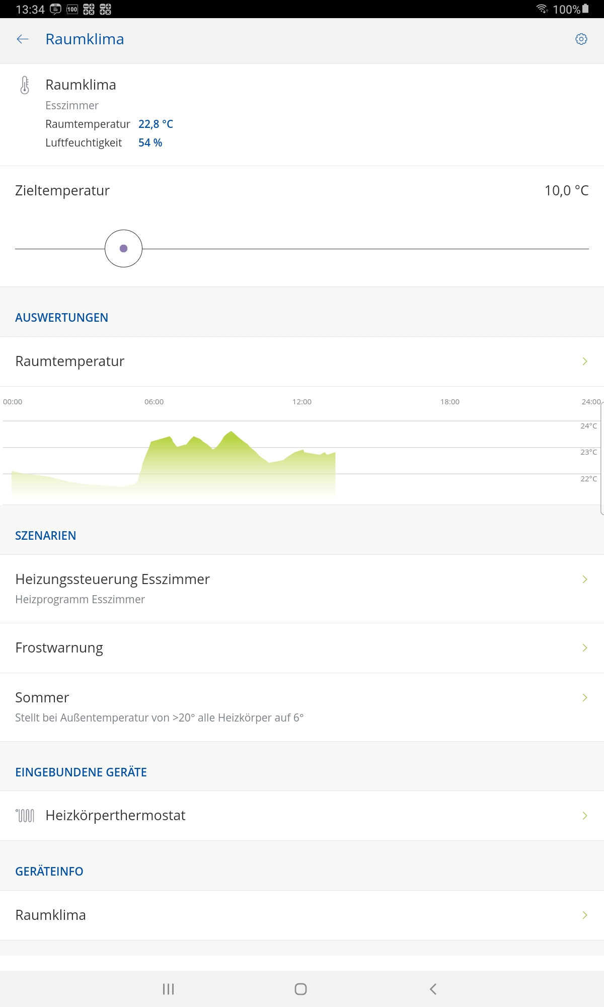

Da stimmt was nicht, normalerweise schaut das so aus:
Also im Bild "Raumklima" nicht auf Einstellung klicken, sondern unten auf Eingebundene Geräte, Heizkörpertermostat klicken, dann erst auf Einstellung, oben rechts das kleine Zahnrad.
Die Kindersicherung ist unter den weiteren Einstellungen.
