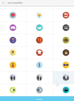

wie aktiviere bei dieser dieser Steckdose den Zufallsgenerator? (Abwesenheitsmodus). ich blicke bei diesen neu modischen Piktogrammen einfach nicht durch. Geht das dann rund um die Uhr an in unregelmäßigen Abständen?

Du befindest dich dort bei der Szenen Einrichtung wo Du ein beliebiges Icon dafür auswählen kannst. Diese kann man nur manuell per Klick steuern.
Zeitplan, Abwesenheit und Timer kannst Du nur je Gerät einstellen, siehe hier: https://www.tp-link.com/us/faq-947.html
Und ja, im eingestellten Zeitraum werden sie per Zufall immer mal ein und aus geschaltet. Manuell per Klick kann man den Abwesenheitsmodus nicht aktiveren.
