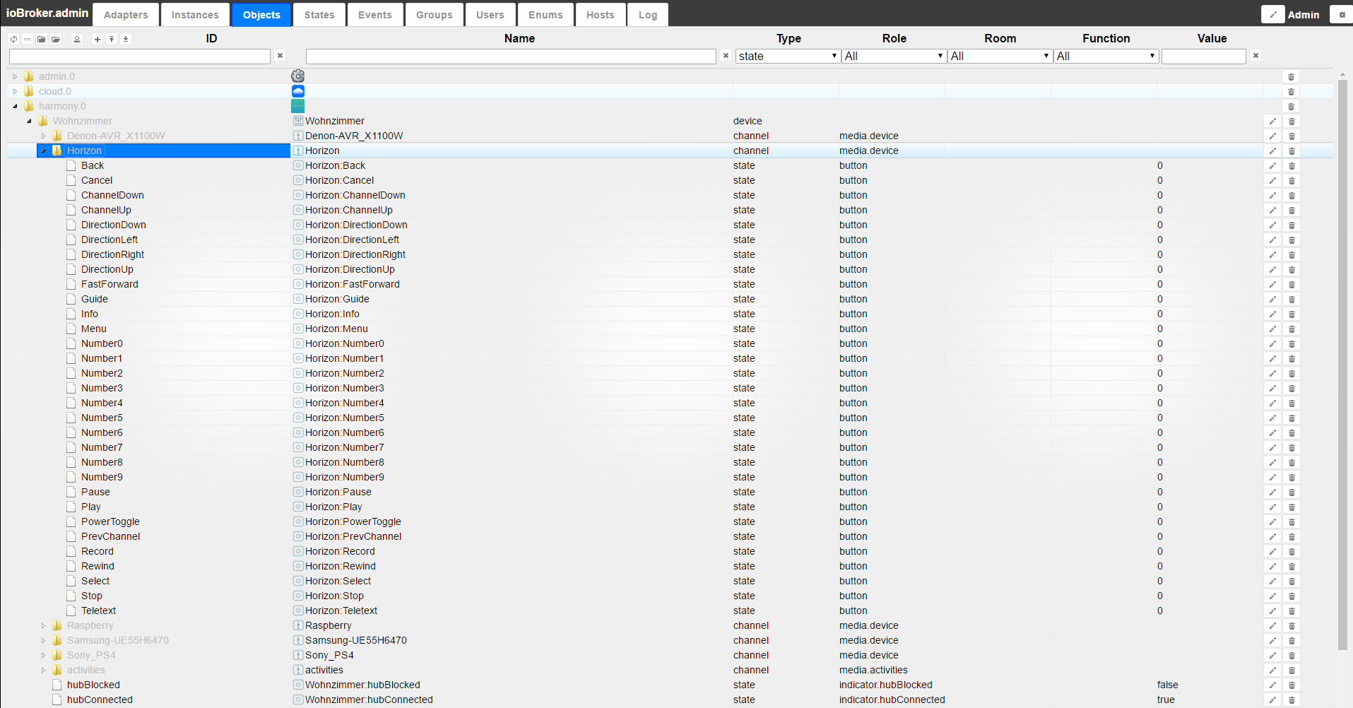

Ich weiß nicht, ob das für alle eine Option ist, aber sicher für einige:
ioBroker hat einen Alexa Skill und dort kann man (unter anderem) einen Harmony Hub einbinden.
Dort hat man alle Möglichkeiten.
Hier mal ein kleiner Auszug aus den möglichen Befehlen:

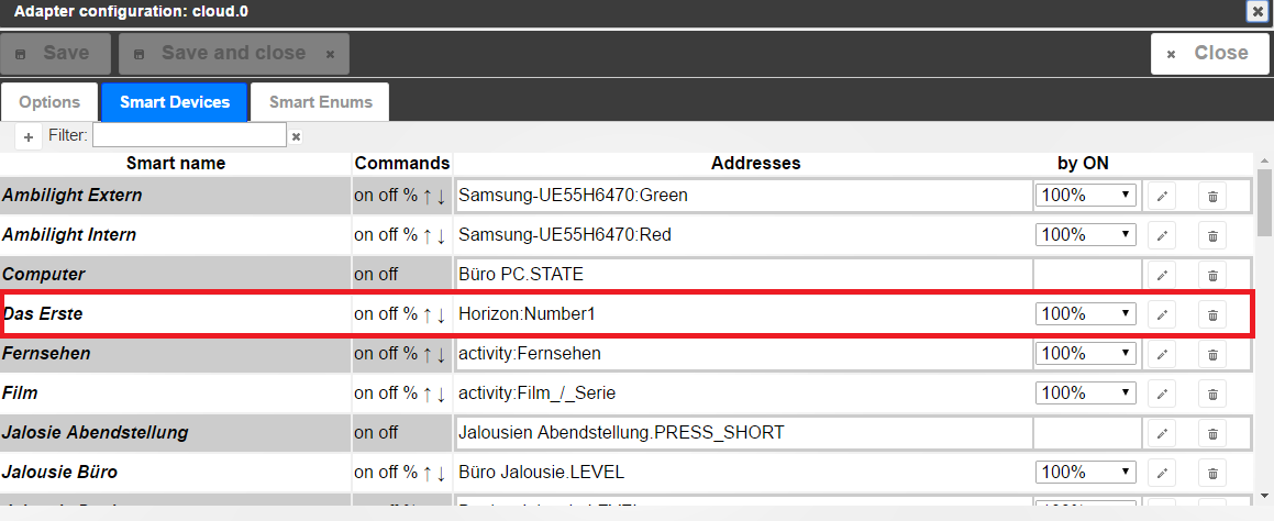

Hier gibt es die Anleitung für ioBroker.steinchen72 hat geschrieben:Hast du eine Anleitung dafür?
Den Skill dazu gibt es in Alexa.
Umschalten müsste auch gehen, wenn man die Tastenkombination als Smart Name speichert.
Werde ich später mal testen.
