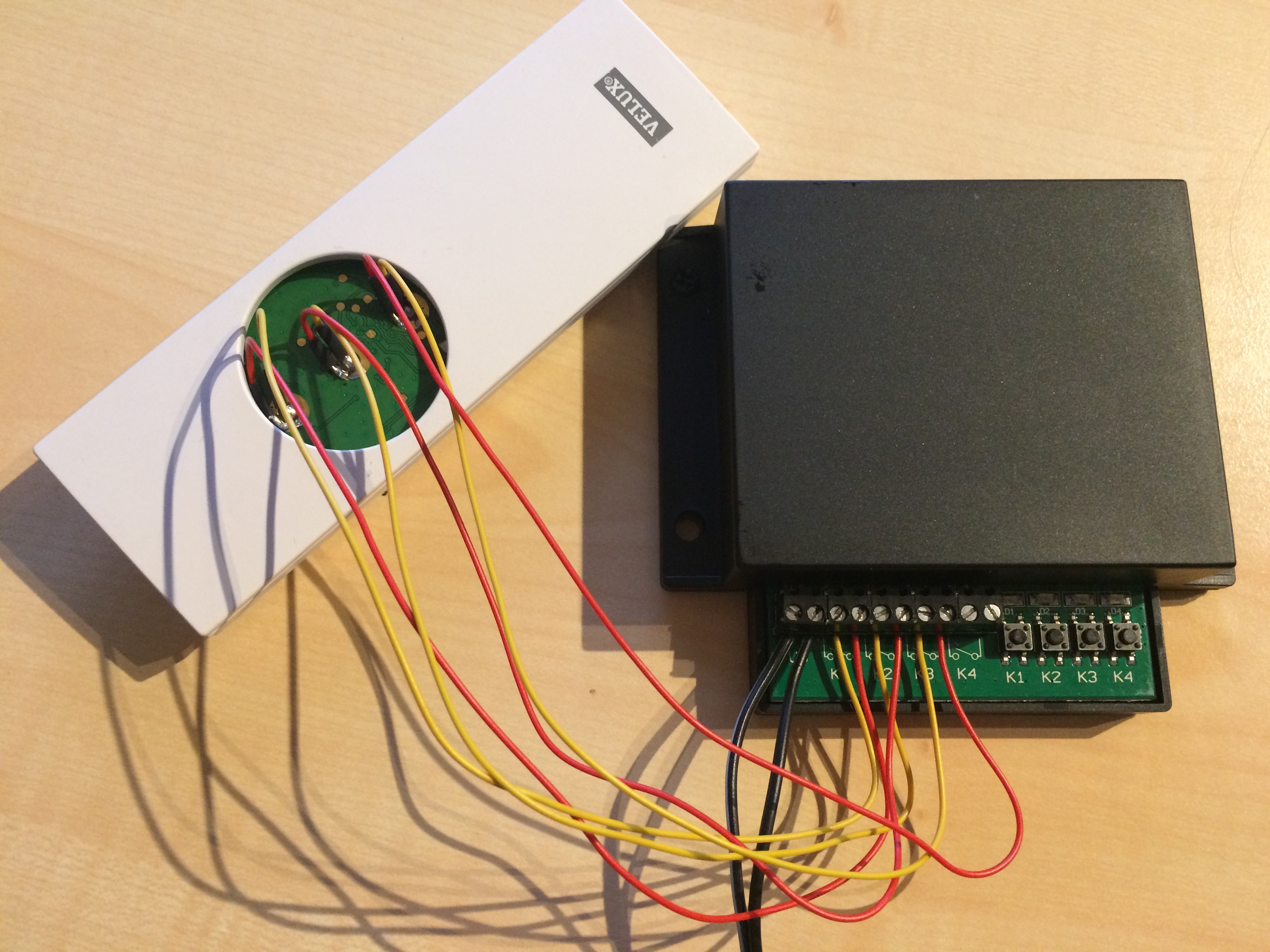

Ich besitze nen ganz normalen Lötkolben. Also nichts professionelles an dem ich die Temperatur steuern könnte oder so. Ich denke wenn, würde ich die erste Version in Betracht ziehen. Also die, in der ich maximal die Fernbedienung kaputt machen könnte.

Das ist auch die sicherste wenn ein HM-LC-Sw4-PCB benutzt hast Du max. 12 V da kann Dir auch beim Basteln und später im Betrieb nicht viel passieren.
Sieht dann so oder ähnlich aus wenn das zusammengebastelt ist.

Okay, das sieht machbar aus. Ich denke das müsste ich hinbekommen. Danke!

Die Homematic Kiste ist aber dann wiederum nur über nen Raspi ansprechbar oder kann ich diese dann auch mit meinem vorhandenen Homematic IP Access Point koppeln?
Der Aktor indem dem Bild ist in dem Fall ein Homematic Aktor dieser lässt sich nicht über einen Homematic Access Point ansteuern sondern nur durch eine CCU oder einen Raspberry mit Funkmodul. Die Aktoren die es für Homematic IP gibt sind doch deutlich weniger als Homematic weshalb auch immer noch die meisten Nutzer eine CCU einsetzten, da kann man sowohl Homematic als auch Homematic IP mit ansprechen.
