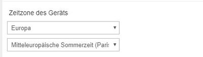

Ist denn ganz sicher die Mitteleuropäische Sommerzeit eingetragen?
Um Sommer-/Winterzeitumstellungen muss man sich zwar eigentlich nicht kümmern, aber evtl ist die Zeitzone ja ganz rausgeflogen oder schlicht falsch eingestellt..
Ja, die habe ich überprüft. Hatte ich auch im Visier, aber die ist korrekt eingetragen.
Werde jetzt mal die Büroklammer aktivieren und auf Werkseinstellungen zurück setzen. :grimacing:
