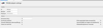

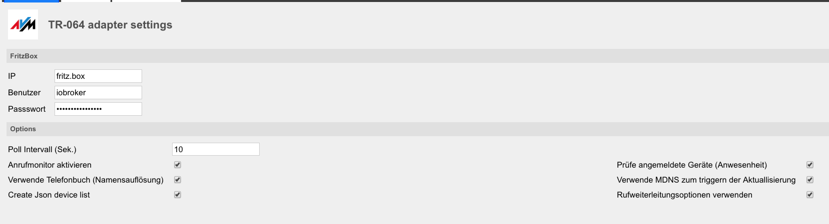

Frank62
Beiträge: 682
Wohnort: Borken
Di 25. Sep 2018, 14:54
elzershark hat geschrieben: Mo 24. Sep 2018, 14:38
Eventuell kein Benutzer in der Fritzbox angelegt sondern Du versuchst mit den Zugangsdaten der Fritzboxoberfläche den Adapter zum laufen zu bringen?
Nein, ich habe Schritt für Schritt deine Videoanleitung abgearbeitet. Angemeldet wird mit dem Benutzername ioroker und Passwort.
Wenn ich einen Reiter weitergehe auf Gerätesuche werden diese auch nicht gefunden. Irgendetwas ist da gewaltig Faul meinem System.

elzershark
Beiträge: 23
Registriert: Do 12. Okt 2017, 20:25
Wohnort: Hannover
Vorhandene Echos: 5
Di 25. Sep 2018, 15:06
Hm. Vielleicht Firewall? Oder mal statt fritz.box die ip eingeben. Ist der Anrufmonitor aktiviert?
To use the call monitor feature it must be first enabled in the AVM Fritz!Box.
To enable the call monitor dial #96*5* and the TCP/IP Port 1012 will be opened. To close the port dial #96*4*
Wenn das alles ist.. Router neustarten.
Adapter deinstallieren und neu installieren.
Gibt 1000 Möglichkeiten :)
https://forum.iobroker.net/viewtopic.php?t=13359
Frank62
Beiträge: 682
Wohnort: Borken
Di 25. Sep 2018, 16:57
elzershark hat geschrieben: Di 25. Sep 2018, 15:09 Hm. Vielleicht Firewall? Oder mal statt fritz.box die ip eingeben. Ist der Anrufmonitor aktiviert?
Ja sollte nicht aktiviert sein callmonitor ist aktiv IP Nummer ebenfalls probiert. Jetzt mal den Rechner vom Schwitch runter direkt an die Fritzbox. .
dann schauen ob der Port 1012 offen ist. Melde mich später nochmal...
@elzershark Ich bin nochmal ganz von vorne angefangen, der Callmonitor hat gezickt mit Fehlercode Ebene 3, aber nun bin ich soweit, das ich Geräte auswählen kann und der Adapter keine Fehlermeldung mehr ausspuckt.
Alexa Adapter ist eingerichtet, jetzt muss ich mich um den Objektbereich und dein Script kümmern. Danke du hast mir ein paar Denkanstöße gegeben, die geholfen haben.
