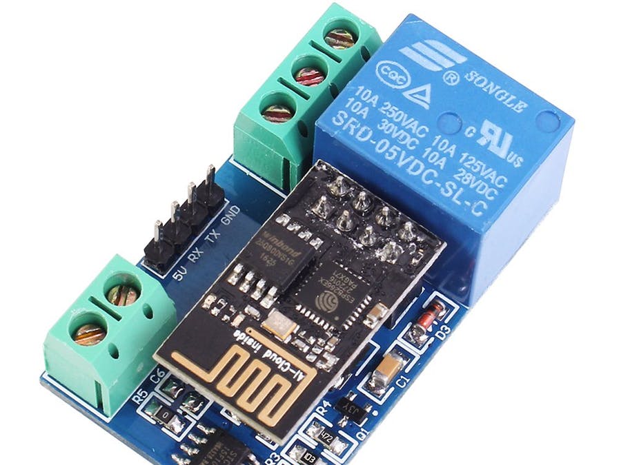

Kennt einer dieses China Modul.
Kann man es mit Tasmota oder Espurna programmieren und mit Alexa benutzen?
Wifi Modul HW-655
nein, mit tasmota allein funzt das nicht. espurma kenn ich nicht. das esp-01 modul muss seriell sequenzen zum ein/ausschalten zum relaismodul schicken.
jedoch mit erweitertem sketch kann man es als belkin alexafähig machen- das funzt
